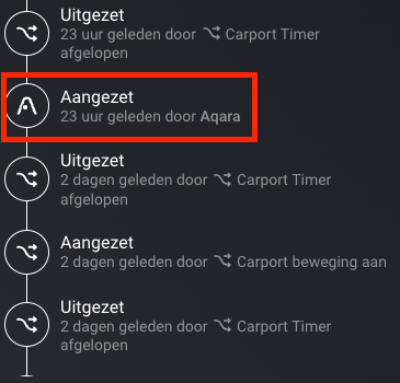

Ik zit met het probleem dat ik een schalaar heb die zomaar aan gaat, terwijl deze niet aan behoort te gaan volgens flows. Nu zie in bij de notificaties “aangezet door Aqara”. maar wat betekent dit? Voor de rest zie in de logs dat hij wordt aangezet/uitgezet zoals het hoort.
Dat de schakelaar op een externe manier (dus niet via de Homey app of een flow) is uitgezet.
Aqara schakelaars staan er om bekend dat ze nog wel eens geschakeld kunnen worden via b.v. IKEA remotes, zelfs als die niet in jouw eigen netwerk zitten (b.v. van de buren).
Thanks! dat was ook een enige vermoeden wat ik nog had, bedankt voor bevestigen. Inmiddels ook de ‘boosdoener’ weten te vinden, bleek een hue dimmer/switch te zijn.
