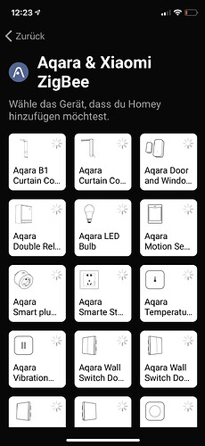

Wollte heute den Würfel hinzufügen , hab die app installiert aber dann geht nix weiter ( kann kein Gerät hinzufügen)

Ich glaube die App braucht erstmal zum Laden. Eigentlich sollte sich auf dem Screenshot von dir nichts drehen
Dann geht es auch mit dem Würfel und ohne 5.0
Das dreht sich schon seit Stunden
selbe Problem mit 5.0 und experimental Aqara :thinking:
ich denke du musst die App mal neu starten oder so. Sie kommt nicht in einen aktiven status. Vielleicht auch homey einmal ordenlich neu starten
Alles schon ein paar mal gemacht
Irgendwas stimmt nicht ,alle anderen Geräte gehen ja
Ich hab das eben nochmal versucht. Cube abgemeldet und wieder neu angelernt. Hat sofort funktioniert. Ich hab auch nicht die drehenden Kreise :thinking::thinking::thinking::thinking::thinking:

So jetzt hab ich auch keine Kreise mehr wie bei dir
Lässt sich aber nicht anlernen, 3 Sek bis das led 3 mal leuchtet und dann alle 2 sek
Der Cube ist eine Pussi beim Anlernen. Geh nah an Homey ran. Es kann sein, dass du es ein paar mal versuchen musst.
Es hilft auch die Batterie beim Würfel raus zu machen und ein paar Sekunden zu warten. Setz den Würfel zur Not erst nochmal auf Werkseinstellungen zurück.
Krieg den nicht angelernt, so ein lustiges gadet aber die Umsetzung :stuck_out_tongue_winking_eye:
Im „Aqara“ Thread liest man häufig, dass das ZigBee-Netzwerk zurückgesetzt werden sollte wenn man auf v5.x Beta upgedated hat und man keine Geräte mehr anlernen kann. Dabei gehen natürlich alle ZigBee-Geräte verloren und die Flows müssen aktualisiert werden, wenn man die Geräte wieder angelernt hat.
