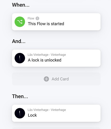

Hei jeg har installert SecuYou sin app på 3 telefoner og alle er satt til Homelock av
Jeg har to flow som stenger eller åpner døren.
Begge flow låser opp eller låser, for deretter å gå tilbake til låst eller opplåst - dette tar bare 1 sek.
Hvis jeg åpner døren når det lyser grønt, forblir den åpen til jeg låser den.
Dette virker noe underlig.
Mulig dette er feilen:
Når jeg betjener icon og velger unlock (hvis døren er låst) så låser den opp. Når jeg trykker en gang til på unlock så låser den.
Disse knappene kan ikke være toggle, men kun on og off.
