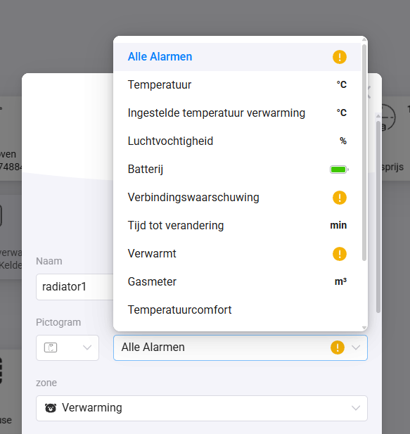

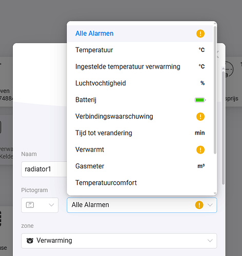

@Martin_Verbeek kan je om de apparaat tegel ook de temperatuur zien? Zodat je het apparaat niet altijd moet opendoen?
Dat kan niet als het apparaat van het type thermostaat is. Als je het veranderd via geavanceerde settings kan het wel. Echter dan is het geen onderdeel meer van klimaat in Homey
Als thermostaat is hij uitgesloten van klimaat? Momenteel staat hij als radiator en ik zie hem niet in klimaat noch met temperatuur melding.
Ging mijn volgende vraag zijn
Okay. Ik check dat later even.
Als hij als radiator staat, kun je het status icon aanpassen via settings naar temp. Als radiator staat hij niet in klimaat. Alleen als thermostaat staat de valve in klimaat.
Ik dank u wel als ik hem als thermostaat zet zie ik ion dat je de ingestelde temperatuur ziet dit is exact wat ik nodig heb. Dank u
