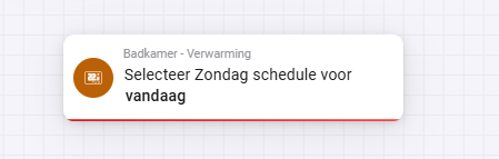

Ik heb issues met “vandaag als zondag”. Vandaag 1 jan is bij mijn weten een nationale feestdag. Helaas staan de geselecteerde thermostaten niet in die zondag stand.
Als ik via een virtuele knop bv de woonkamer op ‘vandaag als zondag’ zet zie ik dat deze even de status ‘ja’ krijgt maar na een paar seconden weer op ‘nee’ gezet wordt.
Dat zou toch niet de bedoeling zijn?
ik zal het checken. V3+ devices van Tado?
Idd de V3+ versie
denk dat ik het al zie. Als workaround kun je denk ik restart van de app doen.
Gedaan, helaas het zelfde patroon.
Als je in advanced flow actie doet, zie je dan ook een error?
Moet in 5.4.18 gefixed zijn. Staat nu live
Nee, ik zag geen rode lijn.
De update gedaan en inderdaad staan mijn thermostaten nu in zondag “ja”
Dan zal de flow waarmee ik ze op andere dagen aanstuur ook wel gaan doen.
Morgen de eerste kans/test.
Ergo, topservice dit!

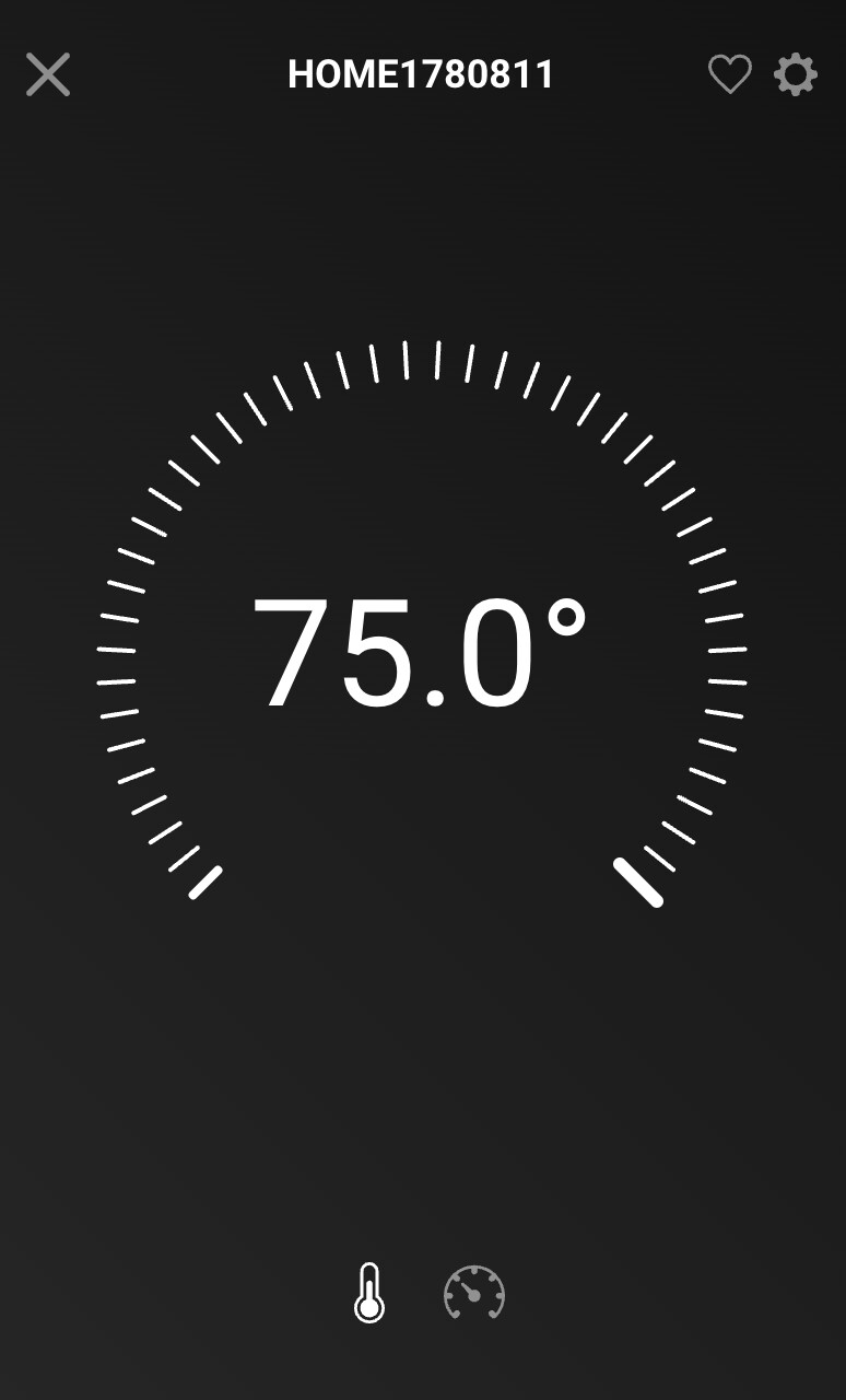

Als ik een “verwarmingscircuit” toevoeg, dan krijg ik deze slider:
Hoe moet ik dit interpreteren? Overruled dit de temperatuurinstelling? Is dit de aanvoertemperatuur?
het viel me dat toen ik deze voor het eerst opende er geen temperatuur stond. Nu moet ik een keuze maken (tussen 30 en 75)
Dank
