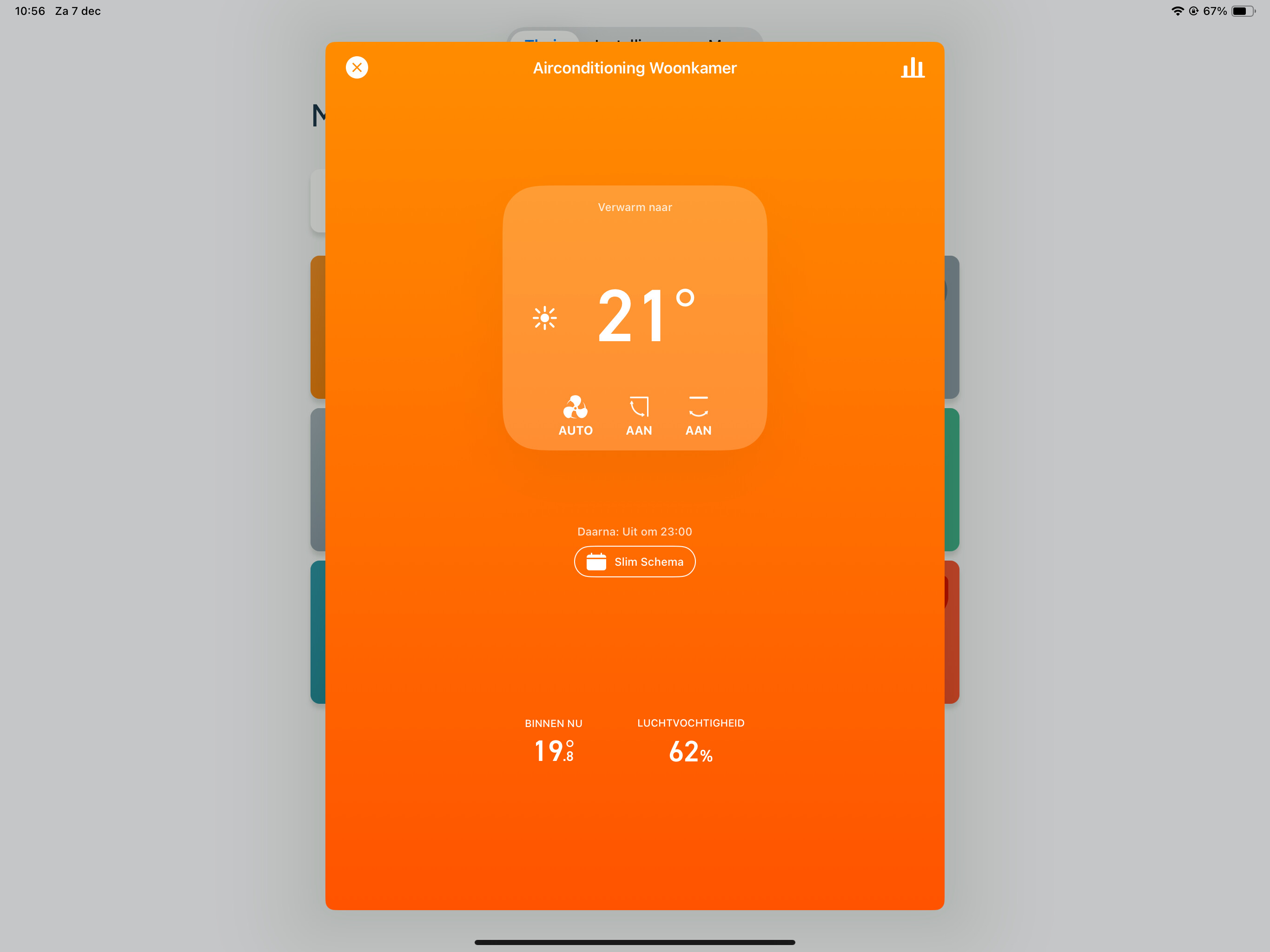

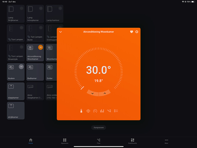

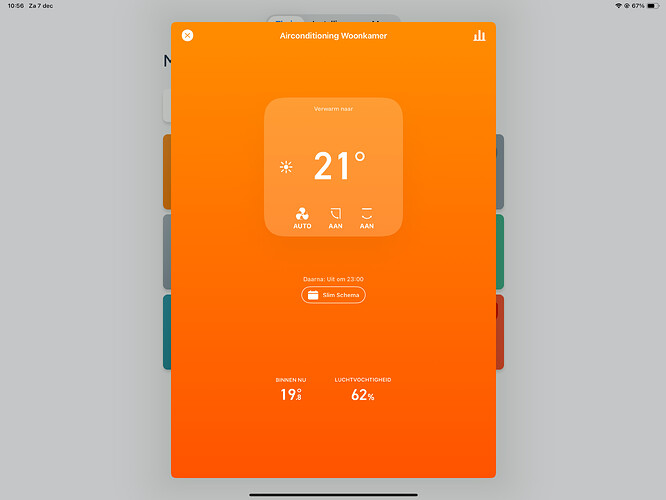

In de beta app werkt ineens de airco niet meer, deze staat vastgesteld op 30c. Terwijl in tado deze op 21 is ingesteld.
Thank you for all the time you put into the app.
In the beta app, the air conditioning suddenly stopped working; it is fixed at 30°C, while in Tado it is set to 21°C.
PM me even de log vanuit de tadozones app settings als je wilt. Daarna de live versie uit de app store installeren om terug te gaan.
