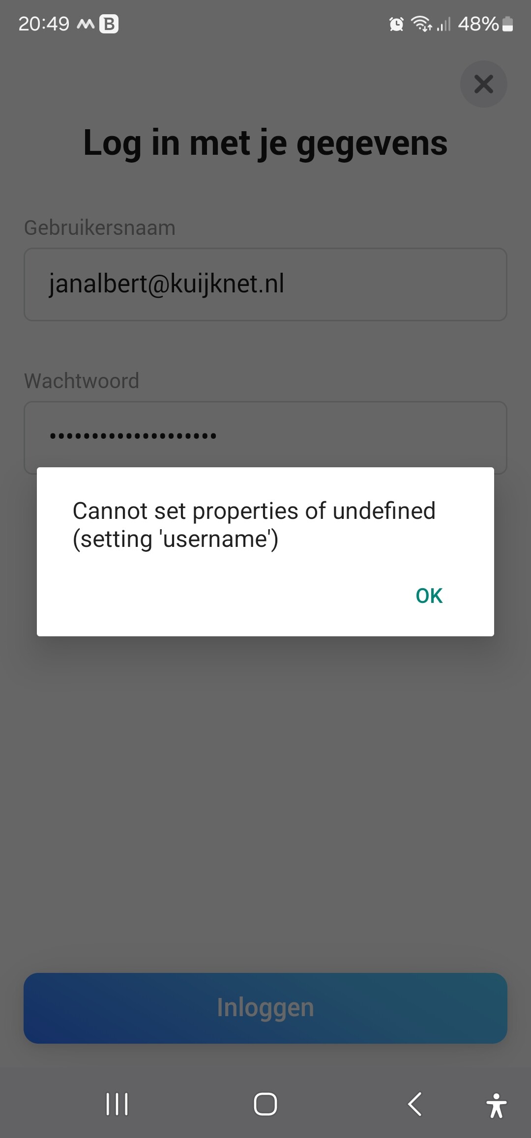

Dank voor je snelle reactie. Maarmet deze versie lukt het mij helemaal niet om in te loggen. Ben maar weer naar de vorige versie gegaan. Jammer.
Ik check het meteen.
Wil je via PM me jouw log sturen? Krijg jouw fout niet.
Ik kom ook niet meer ingelogd. ik werk nu met de versie 5.2.2.

De log is helaas redelijk beperkt. Kun je hier op een rijtje zetten wat je precies doet? Ben met 5.2.3 bezig en dan kan ik wellicht zien of ik al dingen oplos. Ik krijg het helaas niet echt fout in een verse test omgeving.

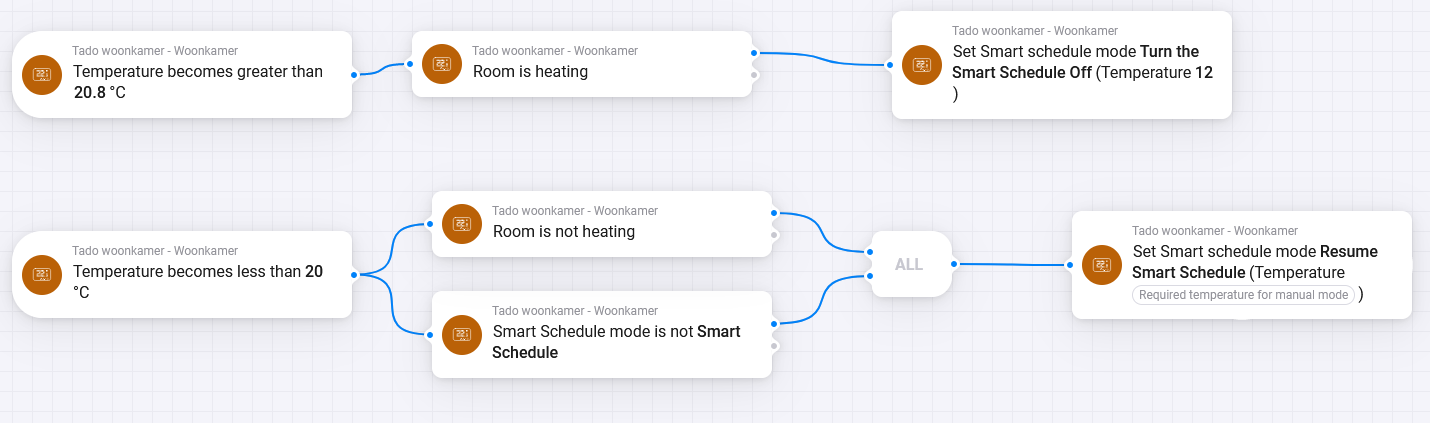

In Tado stel ik mijn smart schedule bij verwarmen steeds in op het maximum (25°). Aangevuld door Homey die bij 20.9° de ventielen sluit en bij 19.9° terug opent. Hiermee bereik ik dat de ventielen steeds volledig open of dicht staan en dat Tado niet teveel gaat pendelen (want het is helaas een aan/uit relais sturing van de cv-ketel).
Dit werkt goed en efficient. Echter zou ik het nog voor elkaar willen krijgen dat een manuele gezette tijdsperiode in Tado de smart schedule steeds “overruled” gedurende gans die periode.
Concreet voorbeeld:
  • Woonkamer verwarmt via smart schedule tussen 15u-21u
  • Om 9u zet ik manueel verwarming op 25° in Tado met een tijdsperiode tot 22u.
  • Als bv om 10u de 20.9° bereikt is zal volgens de bovenstaande flow de temperatuur op “smart schedule off” 12° worden gezet.
  • Stel vervolgens dat om 12u de temperatuur terug gezakt is tot 19.9°, dan zal de verwarming niet terug aanspringen. Terwijl ik dit wel graag zou willen want ik heb ingegeven “verwarm tot 22u”.
Weet iemand of en hoe ik dit voor elkaar kan krijgen? Alvast erg bedankt!
Maar als je de temperatuur gewoon weer manueel op 25 zet nadat ie onder de 20 is gezakt heb je toch wat je wilt? Daarna wordt ie weer uitgezet als de temp boven de 20.9 komt moet alleen een tijdsrange op dat het geldig is…
Het is net dat stapje dat ik graag wil automatiseren. M.a.w: als ik s’ochtends Tado instel om éénmalig te verwarmen tot 22u, dan wil ik dat hij dat consequent blijft doen zonder dat ik er nog naar moet omzien.
Als ik in Homey zou kunnen opvragen wat de in Tado ingestelde manuele tijdsperiode is zou dat perfect zijn. Maar ik weet niet of dit uberhaupt mogelijk is via de api.
Dat moet kunnen.
