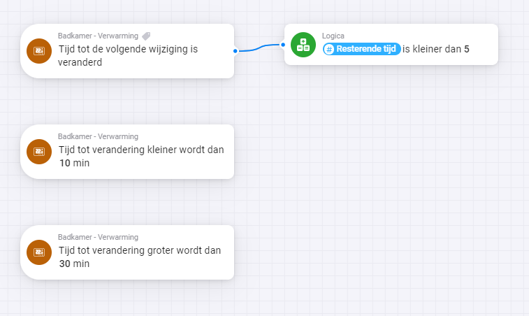

heb een measure capability gemaakt die altijd de tijd in minuten aangeeft tot volgende verandering, dan krijg je de standaard changed/kleiner/groter dan kaarten. in de changed kaart zit dan de resterende tijd tag, die je kunt opslaan in een eigen var om te gebruiken.
Dit geld voor alle modi, timer, manual, scheduled. Dus in de logic moet je nog even kijken of de mode niet volgt smart schedule is…
Je krijgt 9999 als waarde indien mode is tot gebruiker hem beëindigd.

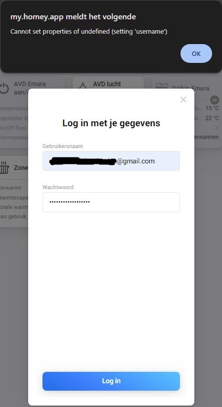

Ik ga naar device → Onderhoud → Probeer te repareren → Invullen gebr.naam en ww
vervolgens krijg ik dan de melding.

Als kaart Tijd tot volgende wijziging is veranderd veranderd toch continue? Geeft dat geen risico dat de flow wordt gedisabled omdat deze te vaak wordt uitgevoerd en reset je niet continue de timer?
Ow ja je hebt gelijk! Ik ging ervan uit dat deze enkel getriggered wordt bij een manuele gebruikershandeling. Dank voor dit te melden! Back to the drawing board…
Mmm lastiger dan ik dacht… Stel in Tado: ik verander enkel de slider van de tijdsduur en raak verder niks aan. Dan wil ik in Homey de timer updaten. Maar wel op een manier dat dit maar eenmaal getriggerd wordt ipv de constante loop “bug” die er nu in mijn schema inzit

@Martin_Verbeek is het vanuit dev/api standpunt mogelijk om de kaart “tijd tot de volgende wijziging” enkel te laten triggeren wanneer de gebruiker de tijdsperiode effectief verandert in Tado? Want zoals M_a_r_c_o al opmerkte gaat die nu continu af.
Is een standaard kaart die Homey triggerd als ik de waarde van de minuten aftel. Dus niet echt. Daar zis eigenlijk die kleiner dan kaart voor.

Ik heb al langer problemen met inloggen bij het repareren van een device waarbij ik een foutmelding krijg.

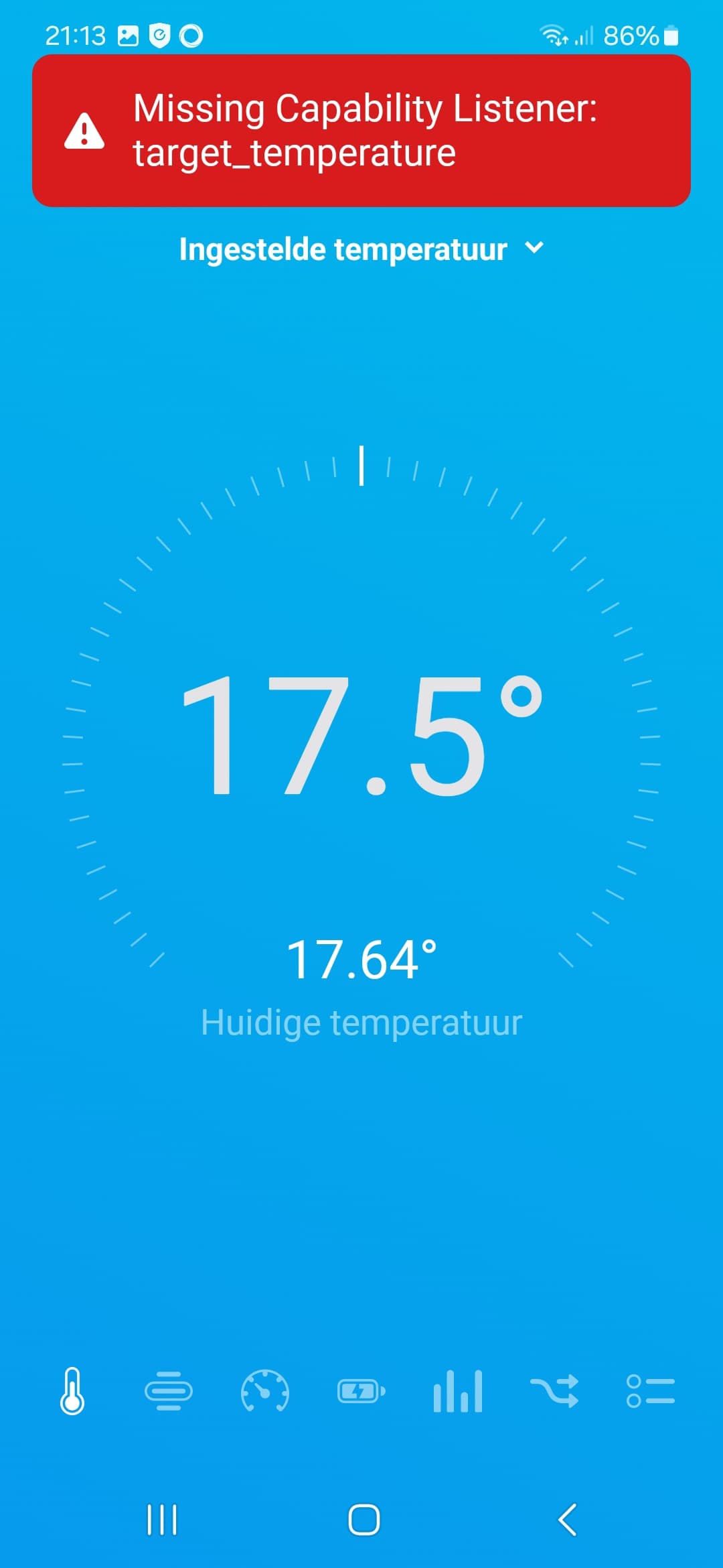

Maar met de laatste test versie krijg ik nu ook foutmeldingen bij het handmatig instellen van de temperatuur.
Als ik terug ga naar de reguliere versie is mijn thermosstaat helemaal onbruikbaar geworden.

Verwijder eens je home device of 1 van de knoppen en voeg die weer toe.
Daarna de app even een herstart geven.
