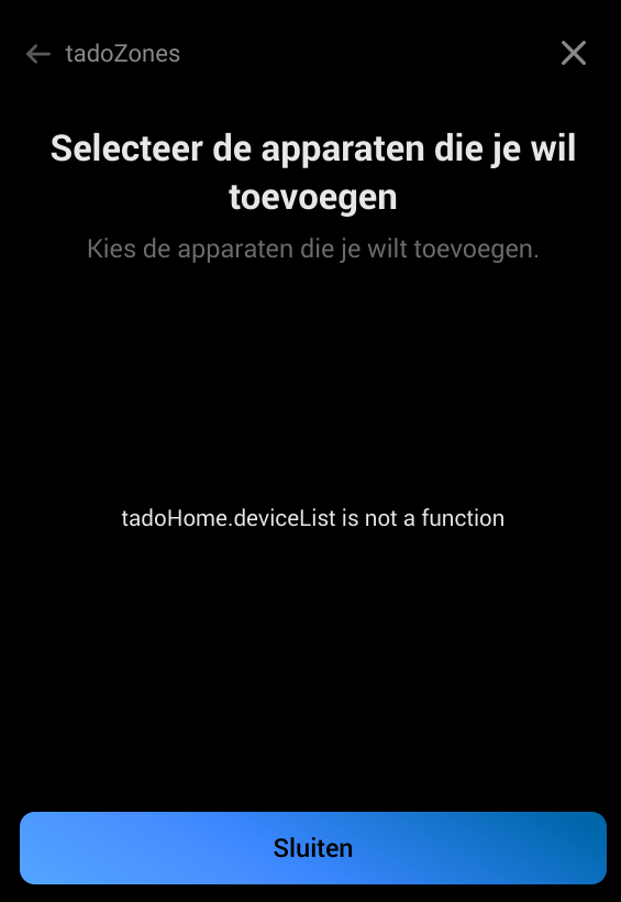

Vervolgens ben ik gaan testen met de 5.1.2 versie van Tadozones. De thermostaten waren al toegevoegd via de 5.0.13 versie en heb toen de app geüpdatet. Na de update gelijk weer dezelfde foutmelding. Hierop heb ik de thermostaat verwijderd en wilde deze opnieuw toevoegen maar dit lukte niet. Het inlogscherm verschijnt, vulde de gegevens in maar kreeg geen thermostaten te zien die ik toe kon voegen maar wel een foutmelding: ¨tadohome.deviceList is not a function¨. Na het opnieuw opstarten van de app en daarna ook homey helaas hetzelfde resultaat.

Helaas ook zonder succes, als ik in met de 5.2.1 versie een (radiator)thermostaat wil toevoegen krijg ik ook het onderstaand na het inloggen:
Maar een tado huis of verwarmingscircuit toevoegen is geen probleem. Voor nu ga ik de 5.0.13 versie gebruiken en het auto update van de homey en app maar voorlopig even uit zetten. Mocht iemand nog meer ideeën hebben om te testen/proberen hoor ik het graag.
