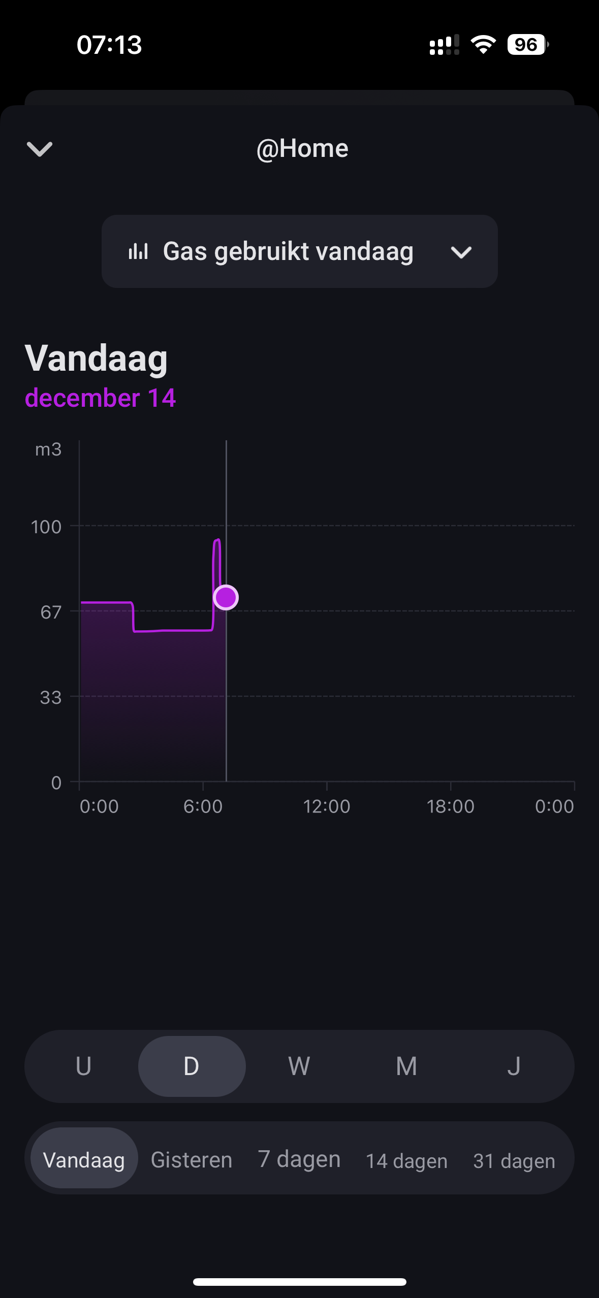

Ik heb een en ander opgezocht en aangepast maar volgens mij gaat er toch iets fout. Mijn verbruik gaat niet naar nul. Rond middernacht begint de teller op 67
je moet even een flow maken met reset usage counters om 00.01.
