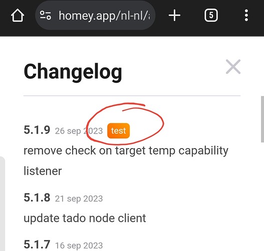

@Martin_Verbeek ik heb de app Tadozones altijd gebruikt met mijn homey pro 2019 om aanwezig/afwezig van iedereen hier in huis te bepalen. Wel de community app store versie. Hier had ik geen enkel probleem mee.
Met de nieuwe homey pro 2023 gebruik ik gewoon de homey store versie v5.0.13, ik voeg mijn thermostaat toe en heb een flow gemaakt om aanwezigheid te bepalen. Alleen kan ik telkens na 2 tot 3 dagen mijn thermostaat niet meer uitlezen, dan is deze onbereikbaar. Dus flows gaan paar dagen correct en daarna geen connectie meer met het apparaat.
Als ik ‘onderhoud’ probeer op de thermostaat, dan krijg ik volgende fout: Cannot read properties of undefined (reading ‘login’)
Kan het zijn dat ik iets fout doe, heb ik misschien andere versie nodig? Want dit is een zeer handige app voor mij.

installeer eens de laatste test versie (5.1.9)
Check je flows na de install, met name als je de temperatuur in een THEN/DAN kaart zet…
Waar vind ik de 5.1.9?
Heb je daar de naam van de #temperatuur al aangepast?
Ga naar https://homey.app, en zoek op ‘tadoZones’
1.) Klik vervolgens op “bekijk changelog” (hier staan alle updates)
→ Klik op Test
of
2.) Voeg test toe aan de URL en tik op enter
Voorbeeld:
5.1.9 fixed it. Error was indeed the ‘capability listener’ :slight_smile:
