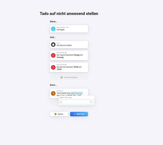

Hallo wie funktioniert diese App? also ich wollte die Geofencekarte nutzen doch ich werde nach Tado Home gefragt doch wenn ich meinen Home Namen in das Eingabefeld eintrage wird das sofort wieder gelöscht. Muss ich erst noch meine Tado logging Daten wo eintragen wenn ja wo denn ?
Gruss
mibblitz
edit …
no problem here the english version
Hello, how does this app work? so I wanted to use the geofence map, but I am asked for Tado Home, but when I enter my home name in the input field, it is immediately deleted. Do I still have to enter my Tado logging data and where, if so, where i must wrote in
here on the screenshoot you can see that i mean i must fill in the Field a Home Name but i had no idea where i can make it from because when i fill my Home Name in the Field the Field by clicking Return was empty and no Home Name is standing in the Field
Greetings
Mibblitz
Don’t enter, just wait. Or force it by entering a whitespace and then remove it again.
Now the name of your tado home should be selectable.
Also your tado home name is present at the top of your mobile tado app

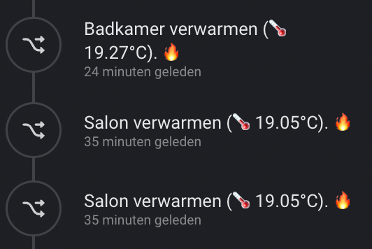

Ik draaide nog altijd de heel oude Tado app (was een van de lucky few die op tijd zijn “automatische updates” heeft afgezet :stuck_out_tongue: ) , maar heb eindelijk de switch gemaakt en ben ineens wat flows aan het herschrijven.
Ik loop tegen een obscuur bugje aan in deze flow (of mogelijk doe ik iets verkeerd):
Zo heb ik er trouwens eentje voor elke kamer met verwarming thuis.
Bij de “oude” Tado implementatie werkte dit perfect, maar met de tadoZones app krijg ik twee meldingen snel achter elkaar (meestal maar niet altijd heb ik al kunnen merken, wat het enkel vreemder maakt):
Schermafbeelding 2023-10-17 om 10.03.58
Enig idee waar dit aan zou kunnen liggen?
Kan ik iets doen in mijn flows om dit te voorkomen?
Bedankt alvast!
Groeten,
Jeroen

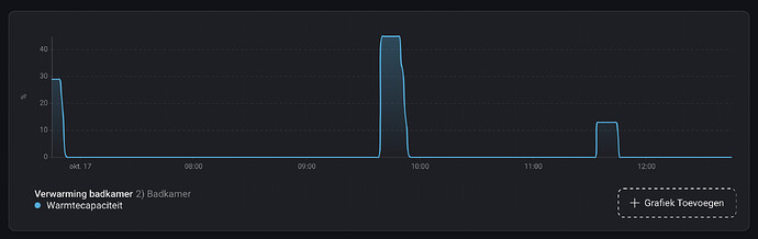

Met de huidige opzet van je flow, als warmtecapaciteit van 0 naar 10 naar 50 naar 100 springt, krijg je 3 meldingen. M.a.w. het is geen aan/uit. Kijk eens naar de insight van Warmtecapaciteit in % dan zie je dat deze in stappen gaat en bij elke wijziging van stap stuur je nu jezelf een test bericht.
Sorry voor de verwarring, die “stuur test” melding is reeds ter debugging. Daar is het inderdaad logisch dat die meerdere berichten stuurt (hoewel die eigenlijk ook 2 keer dezelfde warmtecapaciteit doorstuurt, zie screenshot vorig bericht, dus dat lijkt mij nog niet 100% juist te werken dan want eigenlijk zou de capaciteit hier niet mogen veranderen?)
Het draait mij eerder om die gele “tijdlijn” melding helemaal rechts.
Wat ik verwacht is:
Warmtecapaciteit van 0 naar 10 > variabele “badkamer verwarmen” springt naar “ja”.
Warmtecapaciteit van 10 naar 50 > variabele “badkamer verwarmen” blijft “ja”.
Warmtecapaciteit van 50 naar 0 > variabele “badkamer verwarmen” spring naar “nee”.
Nu lijkt het alsof de warmtecapaciteit van 0 naar 10 naar 0 naar 50 springt (anders kan die variabele niet zomaar veranderen terug?), maar zover ik kan afleiden uit de insights is dit niet het geval:
