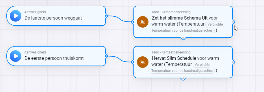

Ik gebruik onderstaande flows en het water uitzetten werkt niet maar als ik het handmatig uitzet werkt de flow die het moet aanzetten wel goed.
De flow loopt zonder error door maar in de Tado app blijft het water op aan staan.
Moet ik even naar kijken…

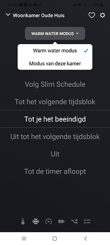

kun je eens kijken of er op de zone van de verwarming waar het warme water op geregeld wordt een extra mode zit (warm water) dus niet als extra device maar als optie op de thermostaat?

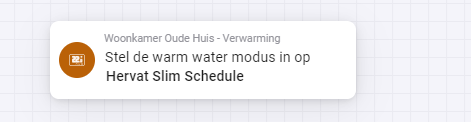

dan zie je dit in de action cards:
Dan krijg ik een error.
Capture_978
Als je in de UI kijkt van het device dan is er wel een warm water mode te zien? Dan weet ik waar ik het probleem moet zoeken…
Ja, volgens mij wel. Ik zie het menu maar dat doet ook niets.
Komt goed…:sweat_smile:

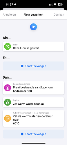

Waarom kan de water temperatuur van het warme water en douche niet naar 60 graden. Krijg foutmeldingen. Max is nu 30.
56aabe5f-06fa-460d-b57f-0b9311c37a79
Je hebt waarschijnlijk een apart device gemaakt voor warmwater.
Als het goed is moet er op de thermostaat device ook een capability zijn voor warmwater. Die zou als alles goed gaat de hogere temperatuur aan moeten kunnen

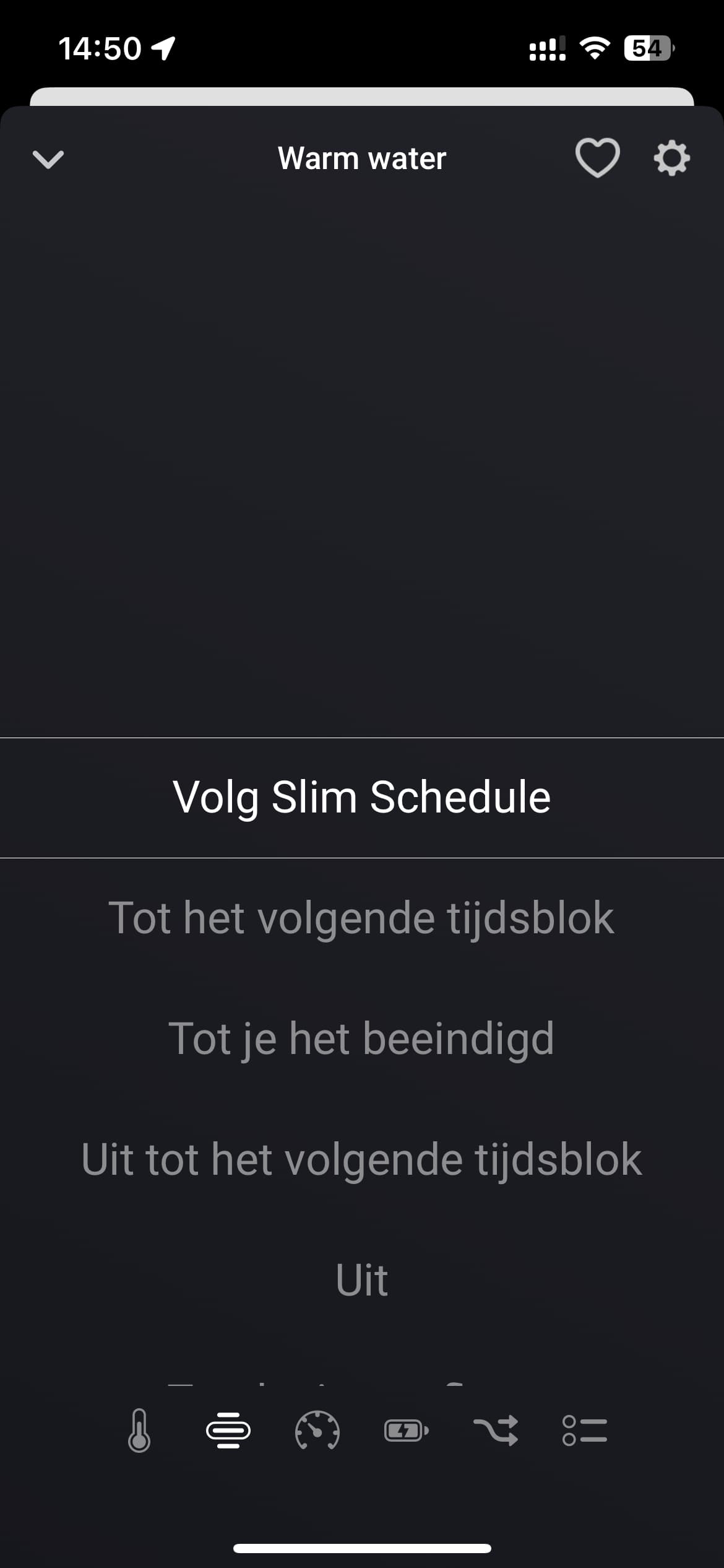

Voorbeeldje van de mode bij mij. Ik kan geen temp instellen op mijn warmwater dus ik zie die niet
Bovenste is de app. en de andere twee van Tado zelf.

Ga eens naar het tadozones thermostaat device van de ketel in de Homey app, daar zul je waarschijnlijk tevens de warmwatervoorziening zien, het device wat je hierboven laat zien is in mijn opzet niet nodig.
