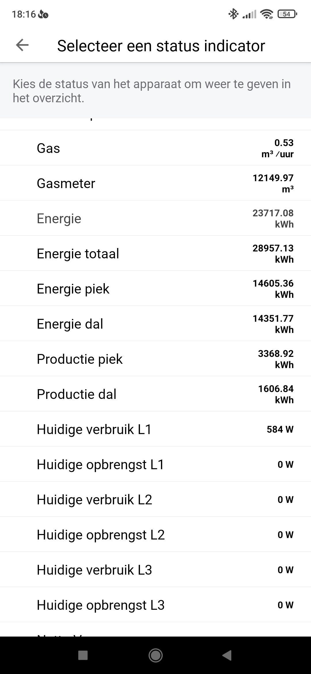

Zie nu Netto vermogen staan. Super. Kan niet checken of de opbrengst wordt verrekend (nu donker), maar heb daar alle vertrouwen in.
Kleinigheidje: ik kan die waarde niet als status indicator kiezen; op mijn telefoon zie ik een hele rij iconen om te selecteren, maar ik kan niet verder scrollen naar beneden en zie de laatste (die ik dus juist wil selecteren) niet staan…
Scrollen naar beneden gaat tot hier:
En kom dan net niet tot het nieuwe icoon :joy:
Dat zou wel moeten. App even afsluiten en opnieuw opstarten? Je kan ook het device verwijderen en opnieuw installeren maar dan ben je de link kwijt met power by the hour en moet je die ook weer installeren en ben je historische info kwijt. Hij komt dan wel bijna bovenaan.
Gelukt!
Dank je wel!
