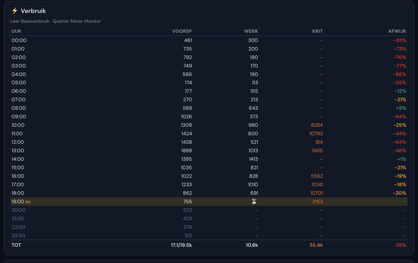

Hey allemaal, wat is de beste manier om een laadpaal inzichtelijk te maken in SlimLaden?
Ik heb ook EVCC.io draaien om alles wat te sturen.
Gezien we in BE met het capaciteitstarief zitten, wil ik graag mijn wagen kunnen opladen, maar hiermee wil ik de import van het net limiteren op 4kW.
Ik zet mijn wagen op 5kW laden en ik heb met momenten ook 1.5kW aan zonne-overschot + een batterij op 2.4kW (Zendure)
Idealiter zou de batterij dus mee moeten laden (peakshaving) op dure momenten, maar zou ik willen ergens instellen dat als de stroomprijs bvb <0.08€ is, hij gewoon van het net + zon mag nemen.
Is er een mogelijkheid/best practices om dit voor elkaar te krijgen?
Want nu zie ik mijn batterij constant van laden <=> ontladen springen en dat is niet wenselijk. Met als gevolg dat mijn verbruik van het net naar 1.7kW en dan weer 4.7kW springt.
Even een foto bijvoegen met het fenomeen die ik zie
Voor de zekerheid heb ik nu ook maar peakshaving geactiveerd op 4kW
en krijg ik nog hogere pieken, ik moet ergens toch kunnen instellen dat mijn batterij dit gedrag niet toont als een laadpaal aan het laden is?

  1. Laadpaal koppelen in de Apparaat Monitor (Verbruik-pagina → apparaat toevoegen → koppel het Homey-device van de laadpaal → vink “Kritisch apparaat” aan). Dat is dé manier om de laadpaal “inzichtelijk” te maken: SlimLaden ziet real-time dat 'ie laadt én het EV-verbruik vervuilt het geleerde verbruiksprofiel niet meer.
  2. Stop-modus “Altijd stoppen” → batterij volledig met rust zodra de paal laadt: geen ontladen-in-de-auto, geen flip-flop, geen batterijlading bovenop de EV. Auto krijgt net + zon (EVCC blijft gewoon zon bijmengen). (Vereist v9.2.21+ — daarin is gefixt dat “altijd stoppen” óók tijdens zonoverschot/software-NOM echt stopt.)
  3. Peak shaving op 4kW aan voor het capaciteitstarief. Let op de interactie (zit in de code): met de checkbox “Sta stop toe bij peak shaving” UIT (default) krijgt peak shaving voorrang boven de kritische stop → de batterij blijft beschikbaar en topt import boven 4kW af (tot z’n 2.4kW). Wil je dat de batterij óók dan stopt → checkbox aan.
