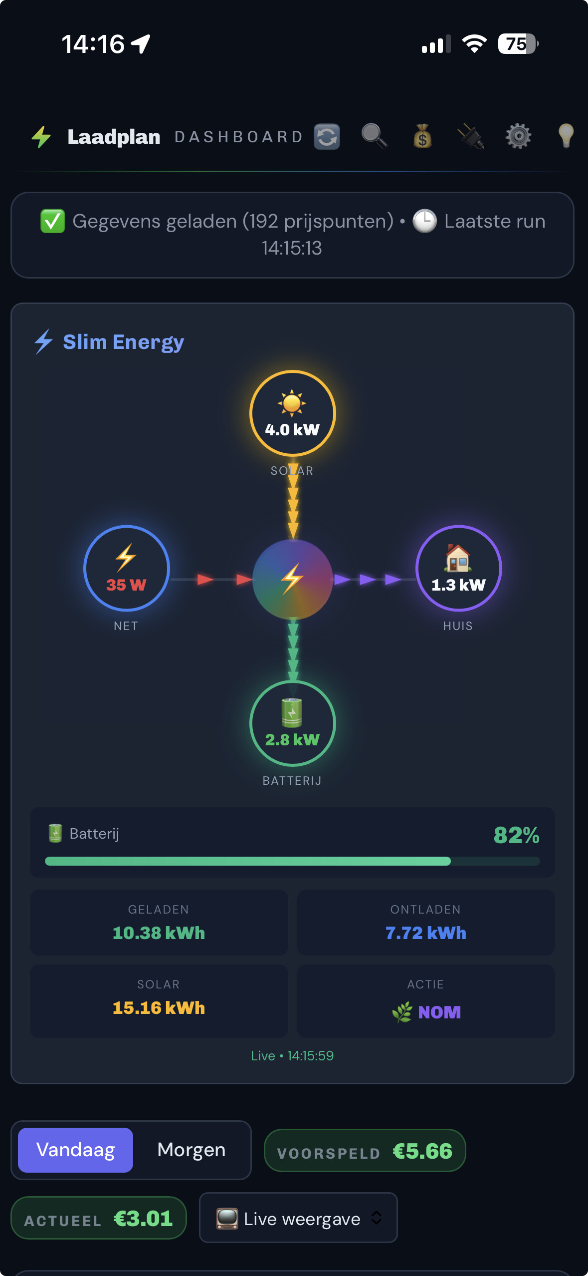

:artist_palette: Dashboard
  • De energie-pijltjes van/naar de batterij doen het weer goed: hersteld bij enkele batterij (o.a. AlphaESS), en het onterechte “middelste pijltje” bij meerdere batterijen is weg.

Helemaal fijn Roedi.
Zelfs de pijltjes animatie is daarin gefixt :+1:t2:
Topper!
Yes. Eindelijk goed. Mooi.
