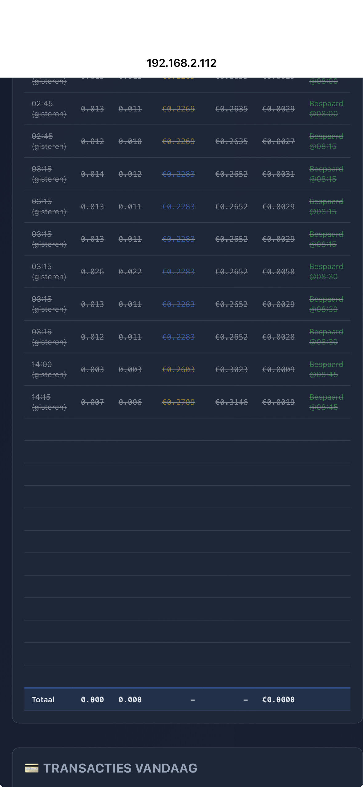

Sinds 8:45h vanmorgen staat de inkoopprijs bij transacties op nul

@Roedi_de_Lion : ik heb je een JSON ook gestuurd, maar dit plaatje helpt je waarschijnlijk beter begrijpen.

De Inventory stopt bij gisteren 14:15h. Dat is de laatste transactie die nog een inkoopprijs heeft

8.11.10 lijkt het bij mij te fixen. Zowel de problemen met Diagnostics als dit:
