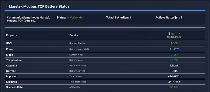

Jij hebt ook de Marstek Venus D? Zo ja, kun je eens kijken of jij ook maar 1 batterij hebt staan met een capaciteit van 2,6 kWh?
Ik heb 6 batterijen met in totaal 15 kWh, maar in de diagnostics staat slechts 1 batterij met 2,6 kWh, zie plaatje.
Aantal modules op 6 staan?
Ja, aantal batterijen staat op 6 stuks. Wat is het verschil tussen de 2 Marstek Venus D selecties?
Moet ik het niet op de tweede zetten? Venus D (2,56kWh/module?
Nee. Jij hebt maar 1 omvormer. ! gebruiker heeft drie modules met allemaal hun eigen omvormer.
maar laat eens het plaatje zien met de 6 modules.
Dus de instelling zoals ik het hierboven heb is juist?
Het valt me wel op dat iedere keer als ik naar het laadplan ga de instelling weer op 1 batterij staat, is dat normaal?
In de app staat en blijft het wel ingesteld op 6 batterijen.

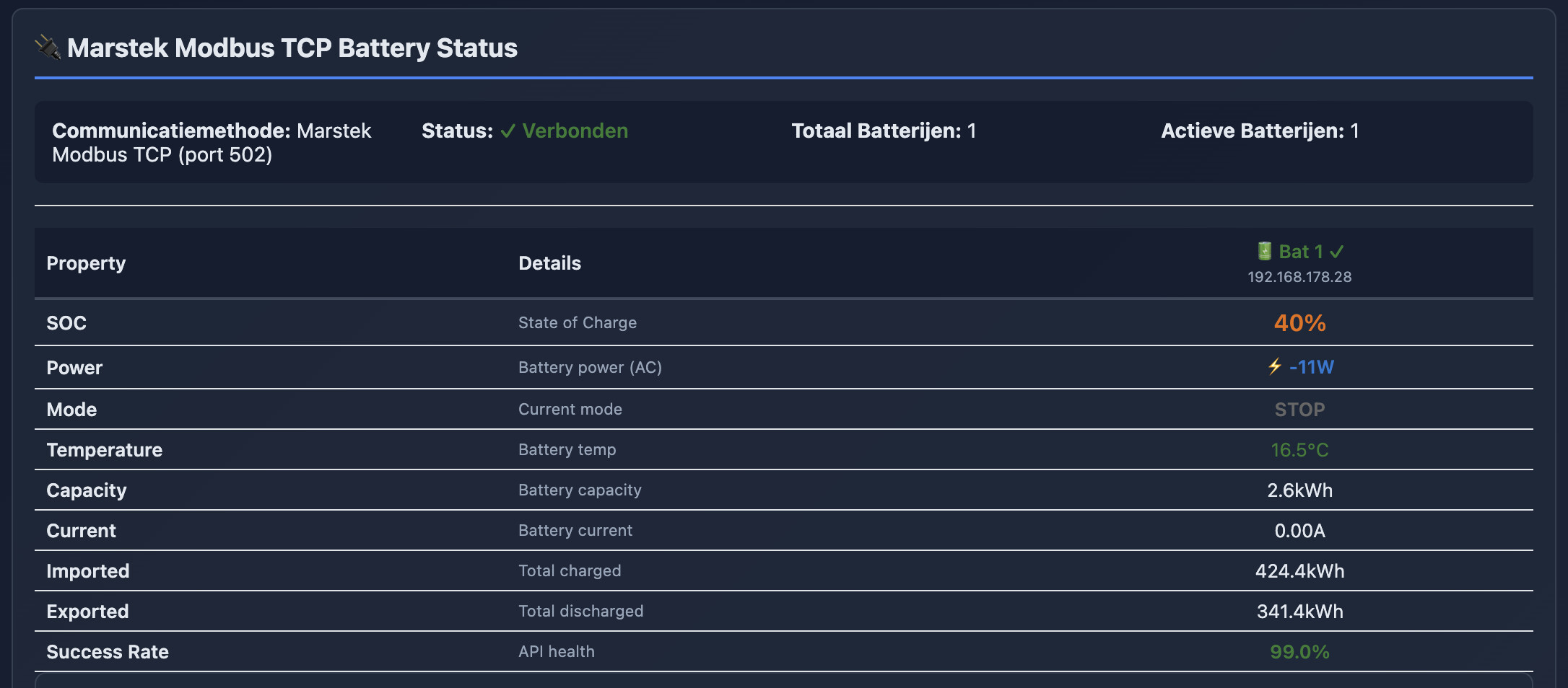

Ik krijg ook deze foutmelding.
Ah…je hebt gelijk. Ik denk ook dat je de eerste bent met een marstek D met 1 omvormer en meerdere modules. Ik ga kijken hoe ik dat kan aanpassen.
