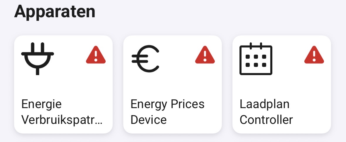

Inmiddels weer 3 batterijen actief, opnieuw geinstalleerd, verkrijgen token probleemloos, ook nieuwe app versie, geen errors meer in de communicatie met de P1 en batterijen. Nice!
Er klopt iets niet. Batterijen staan in STOP op het moment NU in onderstaand laadplan. Enig idee?
Verder als ik dan herbereken met KLASSIEK als Charge Only Mode, krijg ik veel minder STOP in het laadplan. Terwijl in de keuze lijst staat dat SLIM = Laden + NOM en KLASSIEK = Laden + blokkeren (=stop?). Werkt dit niet net verkeerd om? Batterij is nu met Klassiek laadplaan weer in NOM geschakeld, zoals ook gewenst.
