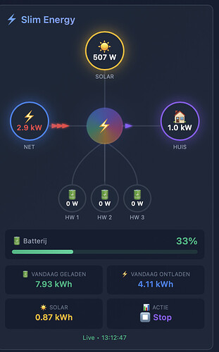

Sinds de laatste aanpassing werkt het laden en stoppen weer zoals verwacht :slight_smile: . Het visuele deel werkt hier met (nu) 3 HW batterijen nog niet zoals verwacht.
Hij staat nu in manual vol laden maar laat niks zien naar/van de batterijen.

net ook vanwege de 3de HW batterij toevoeging, de setup1 even opnieuw gestart en alles weer doorlopen.

Valt mij ook op dat zonverbruik nu 100% naar eigen verbruik gaat, als deze al “op gebruikt” is en niet wordt geladen, dat toont wat mij betreft ook een heel stuk beter.
