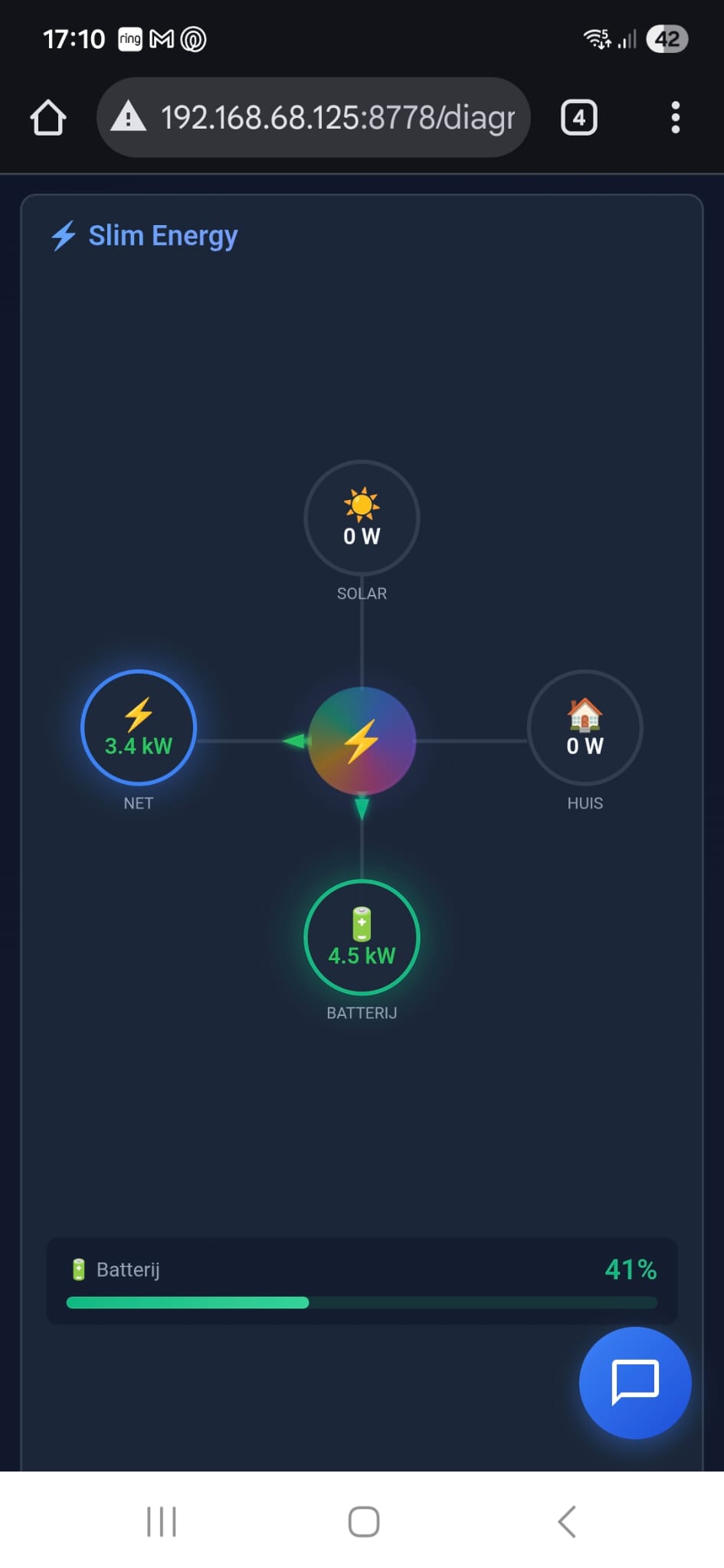

Bedankt voor het mooie Slim Energy plaatje. Voor de Sessy batterijen werkt niet helemaal goed. Hieronder het eerste plaatje was tijdens het laden van de batterijen, het tweede plaatje ontladen. Niet heel duidelijk de eerste omdat net tijdens het screenshotje de pijltjes weg zijn, maar die gingen van het net en de batterij naar het huis, terwijl dit moet zijn van het net naar de batterij en het huis.
In het tweede plaatje is de batterij aan het ontladen dus zouden de pijltjes moeten van de batterij naar het huis en het net.
Bedankt alvast voor het aanpassen :+1:

Eh dit was een behoorlijk fout hoor. Raakte meerdere onderdelen in de app. De andere batterijen gebruiken voor ontladen = negatief en laden is positief. Bij Sessy is dat andersom. Aangepast in de nieuwe versie.
