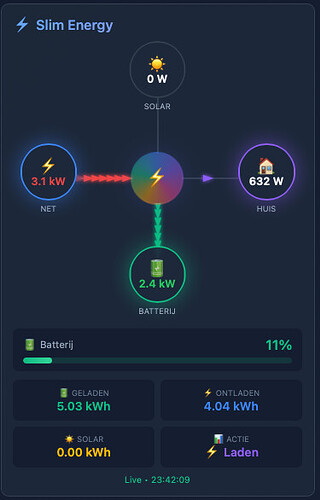

Ik heb nu de mogelijkheid toegevoegd om de batterij te faken door een HomeWizard Socket. Deze is vrij accuraat en kan zowel stroom meten in en uit de batterij, en ook totaalstanden.
In de app is onderstaande setting > die de app laat denken dat de socket de batterij is. Hierdoor kan je wel live data krijgen. Hierdoor werkt bijvoorbeeld de “Slim Energy” flow ook goed:
Ook verwacht ik dat beter gaan werken:
