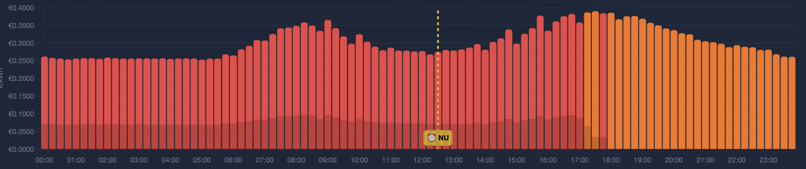

Hi Roedi, iets raars vandaag.
Ik sta volgens de grafiek tot 17 uur op STOP en toch gaat nu steeds, ook al zet ik hem terug op STOP, de batterijen naar NOM.
Heb ook een support gestuurd..

Mijn complimenten voor de logica van laadplan! Ik ben erg onder de indruk van het plan voor morgen.
