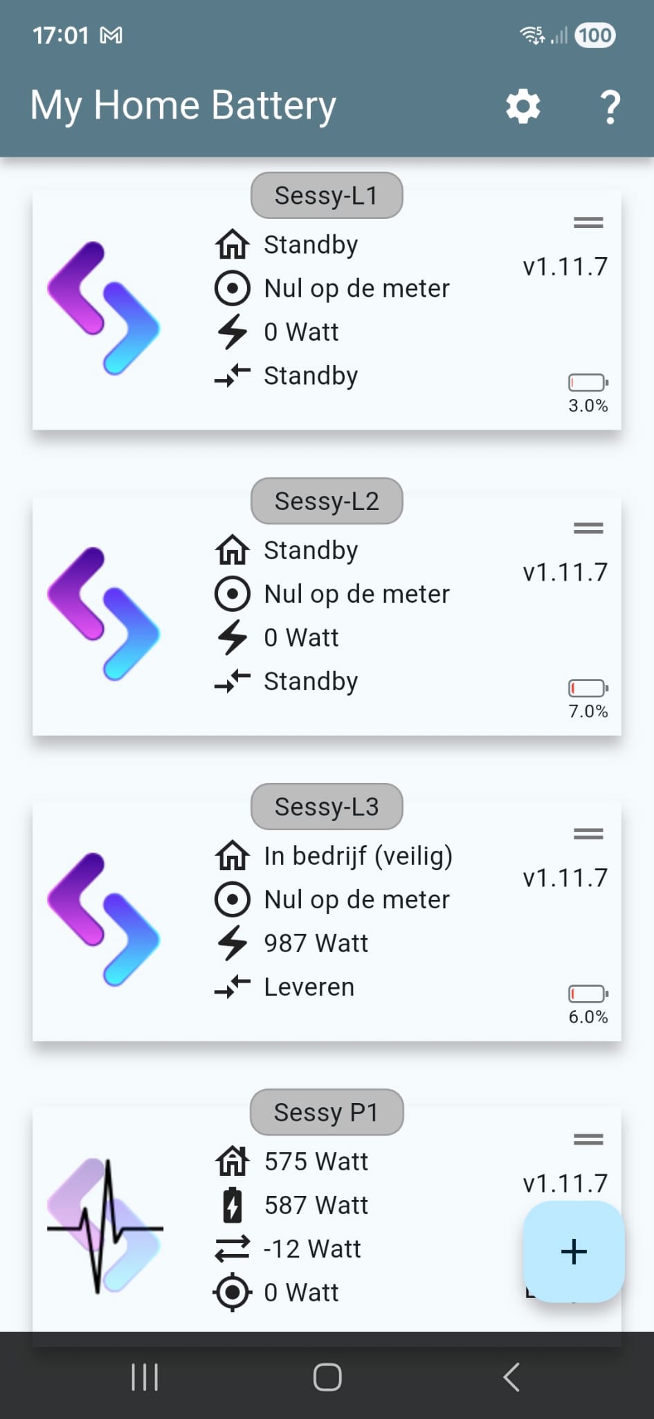

In versie 16 werkte het iig niet als ik de instellingen zoals hieronder hanteer, de EV lader aanzet, de P1-meter naar 11 kW gaat en dus meer dan de 3000W hieronder is, blijven de Sessy’s in NOM staan. Als ik kritieke apparaten op JA zet, dan gaan de Sessy’s naar STOP, of nu het vermogen P1 > 3000W is of niet.
Als dit alleen een issue is voor de Sessy gebruikers hoef je hier voor mij niet meer naar te kijken. Met de Flow zoals eerder geschreven werkt het perfect. De EV doet laden en de batterijen worden door SlimLaden aangestuurd alsof het EV laden niet actief is. Is eigenlijk nog beter zelfs dan de batterijen op STOP zetten.
Is niet allen voor de sessy hoor. Maar idd wel interessant. dat doet hij dan op basis van een andere P1 meter?
Is er ook geen app voor je auto?
Ja dat is de Sessy P1 meter. Daarin kun je een waarde schrijven voor “Grid Target”. Standaard is deze 0 en dus regelt de Sessy P1 meter dusdanig de 3 Sessy’s zodat nul op de meter blijft. Zie onderstaande plaatjes. De eerste is met Grid Target = 0 en EV laden staat uit. De Tweede met EV Laden aan en zie je onderaan bij het “buls eye” logo het vermogen van de EV lader staan. De Sessy’s blijven gewoon in NOM en leveren het vermogen terug voor de rest van het huis.
