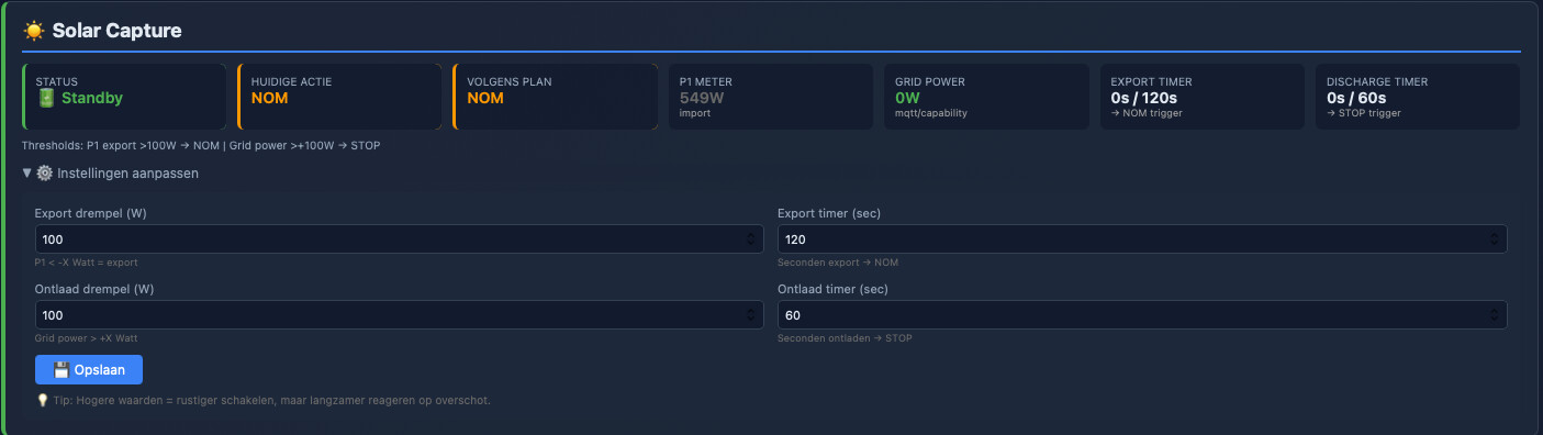

Hoi. Vandaag het laden met de zon erbij bekeken.
Het overschakelen van STOP naar NOM vv is wat “onrustig”, om de minuut wordt er in de huidige situatie overgeschakeld obv de grens van 200 Watt en de 60 sec obv waarde P1 (die ook wat tijd nodig heeft).
Is het mogelijk dit (zelf) in te stellen naar bijvoorbeeld 100 Watt en/of 120 seconden (in de appp)? Dan zal het overschakelen wat rustiger worden denk ik en blijven de batterijen doorladen bij enige wisseling in verbruik vs zonopbrengst.
Aanvulling 13:31: doordat (bij mij) 3 batterijen gaan laden komt het huidige gebruik snel binnen de drempel, er zit wat vertraging in (daarom de vraag mbt de 60 seconden)
Ook hier wordt nu niet geladen, toch jammer, wat mij betreft dat hij hier niet naartoe schakelt
In je screenshot zie ik rechts staan: EXPORT TIMER: 50s / 60s.
Ging hij 10s later niet naar NOM?

Ik zag de discussie rond de Solar Capture, daar kom ik nog verder op terug. maar alvast

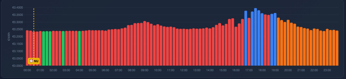

Waar ik dan benieuwd naar ben. is de batterij nu ook om 16.15 zo goed als vol?
Dit was mijn grafiek vandaag. Met €0,20 cent winst.

Je bedoelt dat ik de charge_only naar “slim” moet zetten?
En de batterij was aan het einde op 17%, was veel bewolkter dan voorspeld. Dus die stroom die om 10u geforceerd geladen is, is voornamelijk tegen een lagere prijs weer uit de accu gehaald in de uren erna. Hier zou de charge_only modus van HW zelf wel geholpen hebben.
Aan het einde van de laadperiode? 4 kwartieren op 800W?
Klopt
gewoon om eens te kijken wat die doet.
Ah duidelijk, het scheelde ook nog maar heel weinig :wink:. Ik was deze dag ook thuis aan het werk waarbij er een infraroodpaneel aan heeft gestaan. Dat heeft ook (niet echt voorspelbaar) wat zonne-energie weggesnoept.
ik ben al heel lang aan het spelen geweest met de Solcast voorspelling. Maar doordat ‘s middags de zon ineens verdwijnt achter het huis, krijg ik het niet beter. Heb van alles geprobeerd tot en met spelen met de ligging van mijn huis, etc.
Sorry de HomeWizard app was niet goed ververst, dus “gisteren” ging naar dinsdag. Net even gekeken en aan het einde was het 39%. De eerste laadactie om 10uur is door de NOM modus volledig leeggetrokken omdat de zon nog op zich liet wachten.
En ik heb ‘m op “slim” gezet, kijken wat ie de komende dagen doet.
