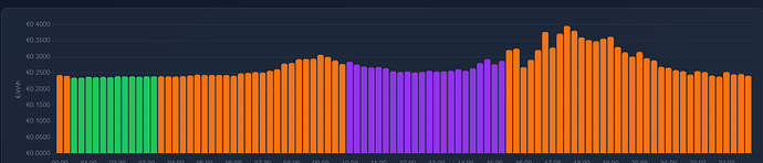

De nieuwe firmware voor de homewizard P1 meter is uit (6.0304), dus nu kan de optie NOM laden toestaan en de optie NOM ontladen toestaan gebruikt worden.
Is het mogelijk om deze opties mee te nemen in de app zodat bij (zoals vandaag en op dit moment) er wel zonneopbrengst is, maar niet voldoende om te laden, maar de batterijen staan wel in NOM (paars in overzicht van de app) maar er is geen overschot.
Als dan nu de HW batterijen in de modus NOM laden toegestaan komen te staan dan als er wel overschot is laden van de batterijen maar nu niet ontladen. Hopelijk is het duidelijk :slight_smile:
De HomeWizard batterijen staan nu op NOM zon-overschot, maar dat is wel zonde omdat hij nu ook direct ontlaad terwijl de stroomprijs laag is.
De HomeWizard batterijen ondersteunen nu charge_only (en discharge_only) en als charge_only nu zou worden gebruikt dan slaat hij zonoverschot op om later op de dag te ontladen via NOM (komen mooie duurdere uurtjes aan eind van de middag aan)
Dit is wat jij ook bedoeld @Mike_de_Vries ?
inderdaad, maar ik nam de namen over zoals die in de HW P1 settings staan :slight_smile: zelfde resultaat.
Zou mooi zijn inderdaad dat voor HW batterij gebruikers het paarse deel dan NOM charge only kan worden en dat het ontladen dan niet gebeurt op die momenten, maar wel later in het oranje deel.
