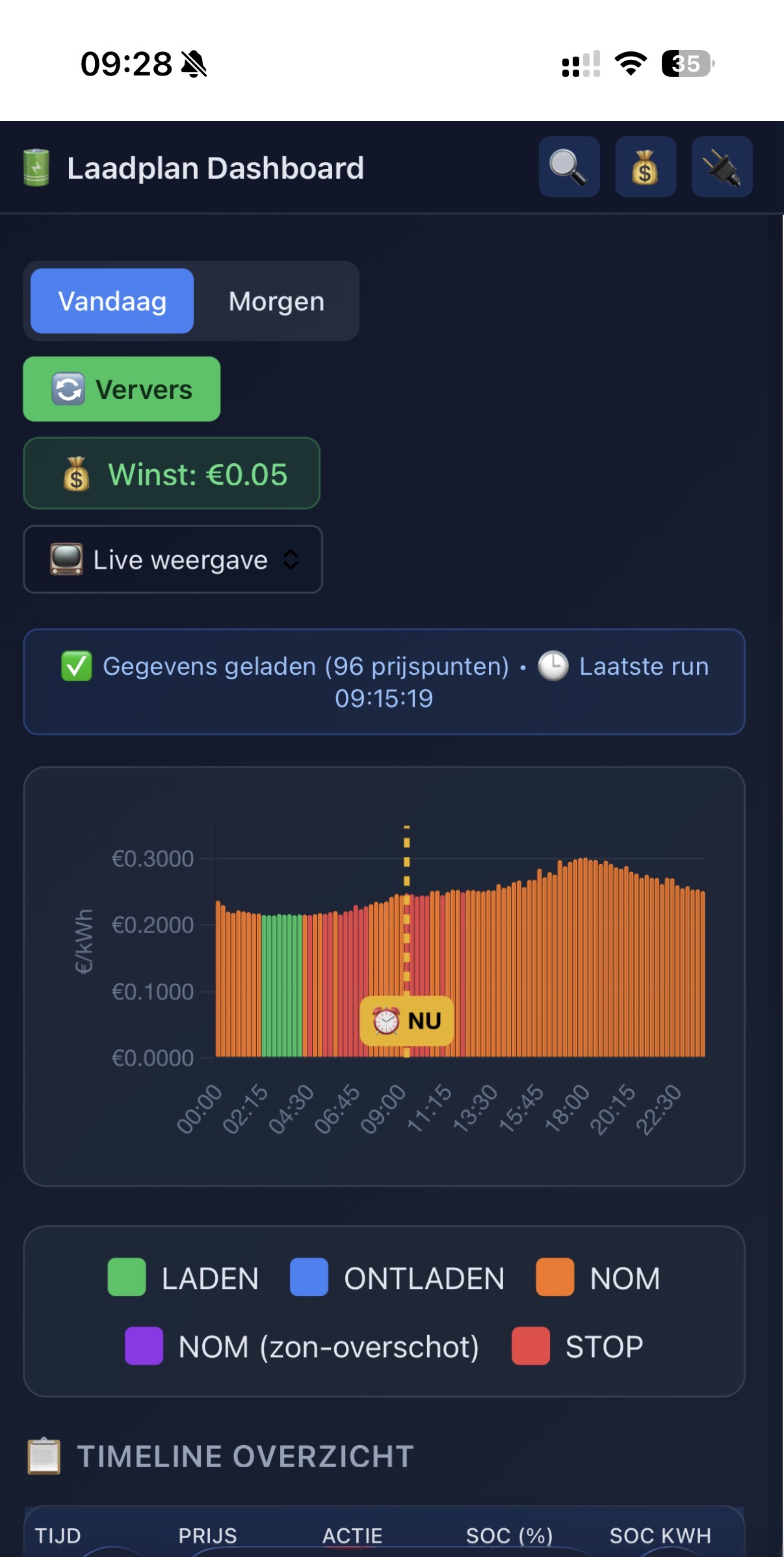

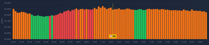

Wat is de logica van het laadplan van vandaag? Op basis waarvan worden de stopmomenten ingepland? De stop kwartieren zijn gedurende de dag er bij gekomen. Doet het laadplan dit om voldoende capaciteit te reserveren voor de duurdere uren van de dag?
In deze koude dagen heb ik ingesteld dat de warmtepomp draait in dr 16 goedkoopste uren van de dag. Het is dan economischer om de batterij pas te gaan ontladen in NOM op de duurdere momenten van de dag. Nu ontlaadt de batterij in NOM terwijl het tarief verschil nihil is.
Is het mogelijk om bij charge only, een tarief delta in te stellen als minimum voor NOM?
Je kan zelf ook wel meekijken wat er gedurende de dag is gebeurd door in de historie te kijken.
Even hoog over: Elke kwartier wordt bekeken of je de komende kwartieren van stroom kan voorzien. Dat is vanaf nu tot einde dag. Om 15.00 uur…neemt hij morgen ook mee. Dit doet hij voor het komende NOM blok, dus totaan het eerste volgende laden.
Als dit niet lukt…zet hij de goedkoopste kwartieren op Stop, om zo de dure kwartieren van stroom te voorzien. Hij gaat dus meer stop-kwartieren zetten, als je meer verbruikt per kwartier.
Maaarrrr…ik vindt “Alleen laden” best een lastige. In principe heb ik het zo bedacht dat hij de batterij niet voller laad dan het komende NOM-blok. Het kan ook zijn dat hij de batterij helemaal vol laad…hij alsnog de het nom-blok niet kan voorzien van stroom…dan zet hij kwartieren op stop. Volladen doet hij exclusief wat de zon opbrengt. (Hij laad tot 75% op als er vervolgens nog 25% door zonoverschot komt)
Let wel…het model kiest zoveel mogelijk laad kwartieren…ook als er minder winst wordt gehaald. “Alleen laden” is echt bedoeld om zoveel mogelijk vanuit de batterij te laden…mits de dagwinst gehaald wordt. 8 kwartieren laden met een winst van 1 cent gaat voor 6 kwartier laden met 2 winst. (deze 2 kwartieren leveren dus verlies op)
Kan nu niet…maar daar heb ik wel aan zitten te denken. Bij het bijhouden Vande actuele winst…weten we precies waarvoor we het hebben ingekocht. >>>>> maar eenmaal duur ingekocht…komt het dan nooit meer uit de batterij?
Zelf verbruikte ik vandaag minder dan voorspelt…dan zie je dat hij daarvoor kwartieren op stop heeft gezet…terwijl dat achteraf niet had gehoeven. Je zie het belang van voorspellingen
Ik hoop dat we hier profijt van gaan hebben.
