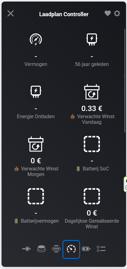

Ik zit duidelijk in de probeerfase met HA, Homey en Domotcz. MQTT heb ik op alle 3 systemen aan het draaien. Bij SlimLaden wil dat met MQTT niet lukken, die blijft op LocalHost staan. Kan ik dat veranderen in de IP die ik voor de rest gebruik? Dan kwam ik nog iets vreemds over 56 jaar bij de Laadplan controller, zie afbeelding.
