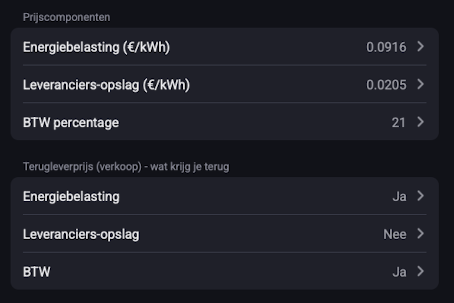

@Roedi_de_Lion Feature request: is het een mogelijkheid de optie te ontwikkelen om de terugleververgoeding apart in te voeren? nu klopt de winstberekening in de app niet.
Dat kan je hier invullen.
Je ziet het ook in het plan…in en verkoopprijs

Op zich is de welkomst bonus nog wel aantrekkelijk. Vorig jaar kreeg ik nog bij tibber de inkoopvergoeding terug en met 4500kwh teruglevering zou het verschil met next energy zo’n 200 euro zijn. Dit jaar is het verschil 100 euro.
Dit verschil is dus niet correct omdat het terugleveren geen rekening houd met de terugleverboete.
Ik heb nu de volgende work-around door de energiebelasting component te verlagen:
Hier moet een veldje bij dus…met terugleverboete?
Klopt, zo zou ik t wel in kunnen stellen.
Dankjewel!
