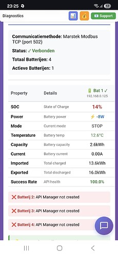

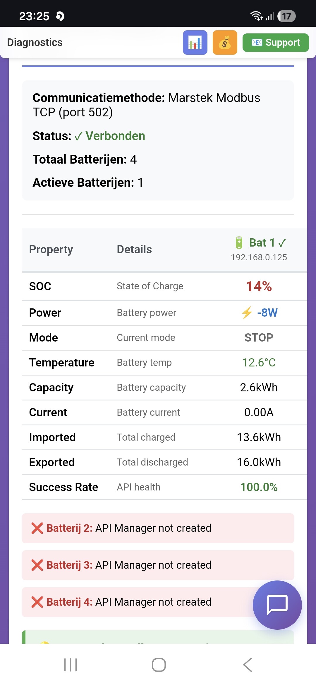

Ik heb een Venus D met 4 units. (10.2Kwh).
In de setup ook zo aangegeven maar in de diagnostics zie ik maar 1 unit
Doe ik iets fout of……
Ik kijk even. Jij hebt 4 modules met 1 converter toch?
Er komt een nieuwe versie en dan moet je:
  • Modules=4 → capaciteit 10.2 kWh
  • IP-adres = 1 stuk
  • Diagnostics toont: “Actieve Batterijen: 1”
Als het goed is.
Idd 4 batterijen 1 converter. Ik ben nu niet in de gelegenheid om het te kunnen controleren. Ik kijk vanavond even. Dank voor de snelle fix
