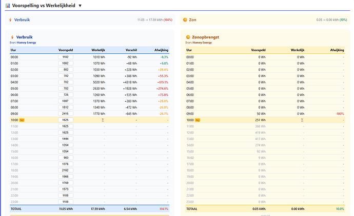

Ik zit nog wat te wroeten in het laadplan, probeer het te begrijpen maar lukt me niet helemaal als ik naar de data kijk.
Hieronder zie je de voorspelling van mn verbruik en mn opbrengst qua zon..
Maar gek genoeg in het plan heeft hij ( zoals ik het lees ) het idee dat er een overschot is aan zon waardoor de batterij zelfs zou moeten laden… Heb ik ergens een fout gemaakt of lees ik het verkeerd :)?

( Vraag: Klopt deze 17kWh ?)
Om 10.45 zou het verbruik dus 1625wh / 4 kwartieren = 0,406kWh moeten opleveren. Bij jouw staat 0.01. Dat is niet correct. Ik weet niet wanneer je misschien dingen hebt veranderd in de verbruiksvoorspelling…?
Ik moet checken wanneer deze data bij wordt gewerkt, ik zou verwachten meteen. Het is wel zo dat hij kwartieren in het verleden niet meer aanpast. toevallig heb ik wel gezien…met andere gebruiker dat de zon voorspelling niet meteen wordt verwerkt…dus dat is nog wel gek. Daar is het later rechtgetrokken door de app…Moet dus logwel verder kijken.
Ik ga er naar kijken.

Die 17kWH klopt wel, gezien hij om 4 uur is gaan laden en 5 kwh heeft geladen, los van de WP die druk is om het huis warm te houden. Ik vind het zo gek dat in het plan voor vandaag ook een hoge zonproductie staat, van 0,08 en een verbruik van 0,03 vanuit die cijfers klopt het dat mijn accu gaat laden door de overproductie van mn panelen. maar hoe komt hij op die data. aangezien je voorspelling van dat uur qua zon 366 Wh is en mn verbruik 1625Wh.. Ik heb denk ik 5 a 6 dagen geleden wat settings aangepast in de app.
Heeft het zin om alle devices eens te verwijderen en weer opnieuw aan te maken en het installatie plan eens opnieuw door te lopen?
