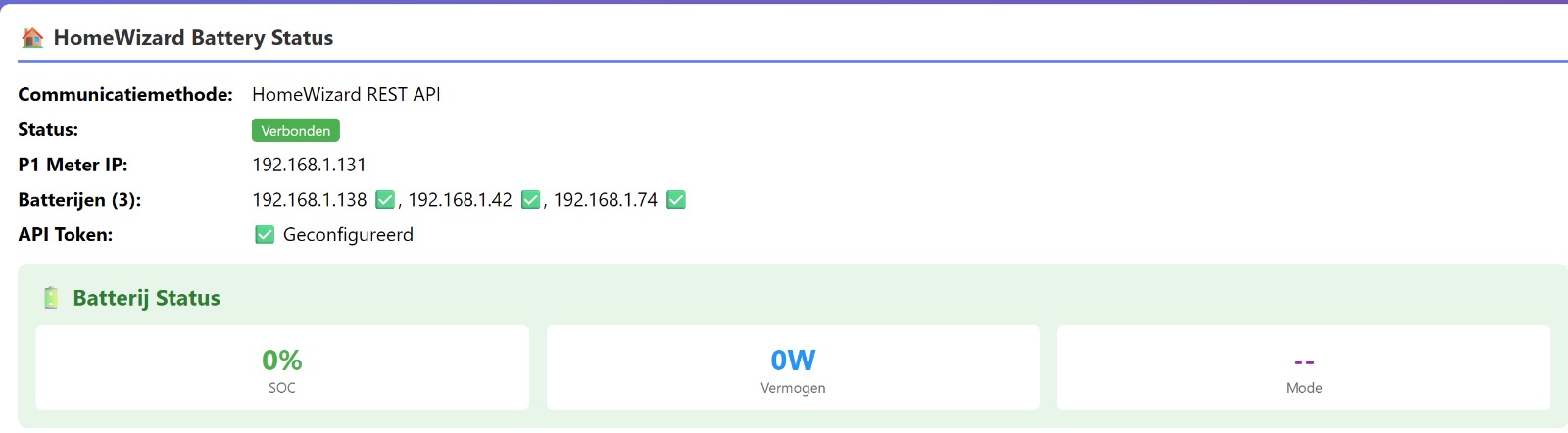

de soc wel, verder alles op 0, ik heb overigens de app herstart
Ja…eerst even over de soc…pakt hij nu alle drie de batterijen en daar het gemiddelde van…dat is de vraag…je zag de foutmelding bij het testen…maar het lijkt verder wel goed? Wat zijn daarnaast nog de openstaande punten?
Gemiddelde berekend leek er wel op, de 1% was gemiddelde, nu op 0 dus niet meer te zien, wellicht even handmatig opladen omdat echt te checken? Ik dacht eerder gezien te hebben in het timeline overzicht dat over tijd de soc lager werd, en dat na laatste wijziging dat niet meer gebeurde, dat dus nog te checken. Onderin staat de soc nu op 0.

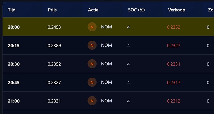

nu nog deze:
aan het laden, nu wel deze error (zag ik tussen eten door):
Na wat laden. Timeline nog op 7%, actuele 11%
De 11% is inderdaad gemiddeld. Om 17:45 weer even kijken
om 17:45 weer actuele soc, ook in timeline alhoewel deze in tijd niet minder wordt. Weet niet meer of dat oké is :frowning:
Om 18:00 uur weer actuele soc (1%) zowel onderaan als in de timeline

18:20: Nu via de app de batterij en p1 ip nummers en tokens ingevoerd, geen error meer

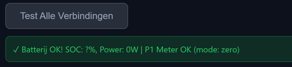

Geen error, melding met ?%, op invoerscherm 7 is minimale soc niet lager te zetten dan 11%. Rapport is verzonden.

Opnieuw setup1 doorgelopen, wel nog ?%, mode hier goed vermeld. In diag scherm is mode “–”. Diag is onderweg. ik laad er nog wat bij voor de soc
Nu met laden/ontladen en soc:

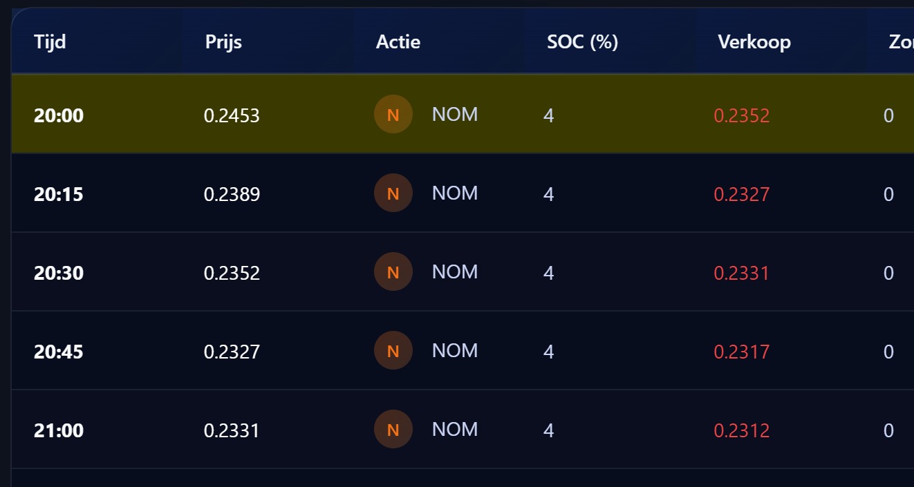

Ik vind de App erg tof! heb een omvormer van Victron en een Pylontech batterij. dus kan de rechtsreekse aansturing niet gebruiken. ik ben afgelopen dagen begonnen met een flow waarin ik de status die het laadplan heeft gebruik om dat om te zetten naar een actie naar Victron. Zo ging vannacht om 4 uur de batterij laden. echter heeft hij nooit een seintje gekregen voor NOM waardoor de batterij nog steeds op status laden staat. enig idee waarom..? ( BTW volgens het schema hoort hij op NOM te staan )
