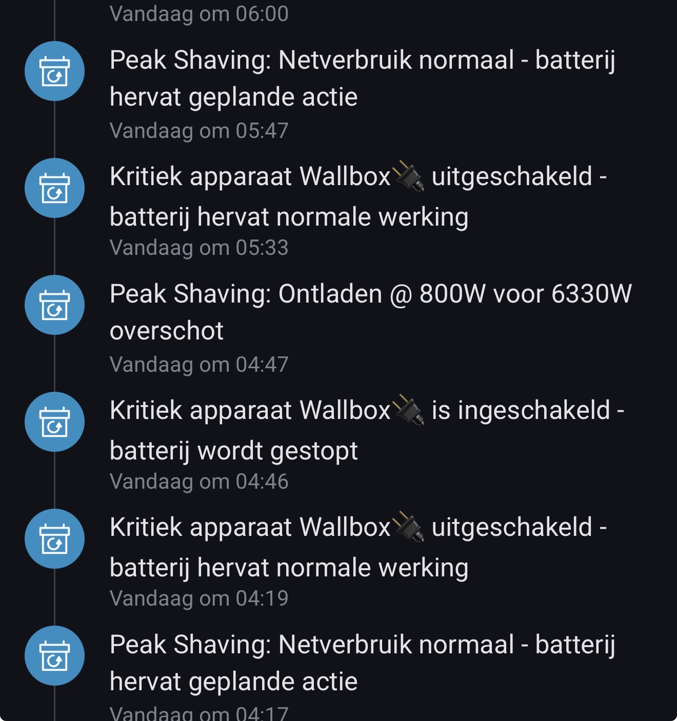

Nog een vraagje houd peak shaving wel rekening met een auto die wordt opgeladen ,want het volgende viel
Me op :
Ik heb dit vandaag nog gedaan:
Wanneer peakshaving is ingeschakeld, stoppen kritieke apparaten niet langer standaard de batterij. Peakshaving heeft dan voorrang
Een setting maakt het mogelijk om hier van af te wijken.
(Volgens mij doet hij dat in jouw versie ook al…maar door de tijd. peakshaving start later. Lees ik dat goed?)
Als je Peakshaving wil…dan wil je niet dat de batterij stop met kritische apparaten lijkt me…je wilt juist veel compenseren met de batterij.
Ik zie liever …als ik de auto oplaad dat de accu’s niets doen en dat peak shaving dus alleen wordt gebruikt voor andere groot verbruikers (accu stroom gebruik ik liever alleen voor de rest van het huis )
Dat kan…maar dat wil je niet als je capaciteitstarief hebt. Maar beide kunnen.
Wat is de reden dat jij peakshaving doet dan?

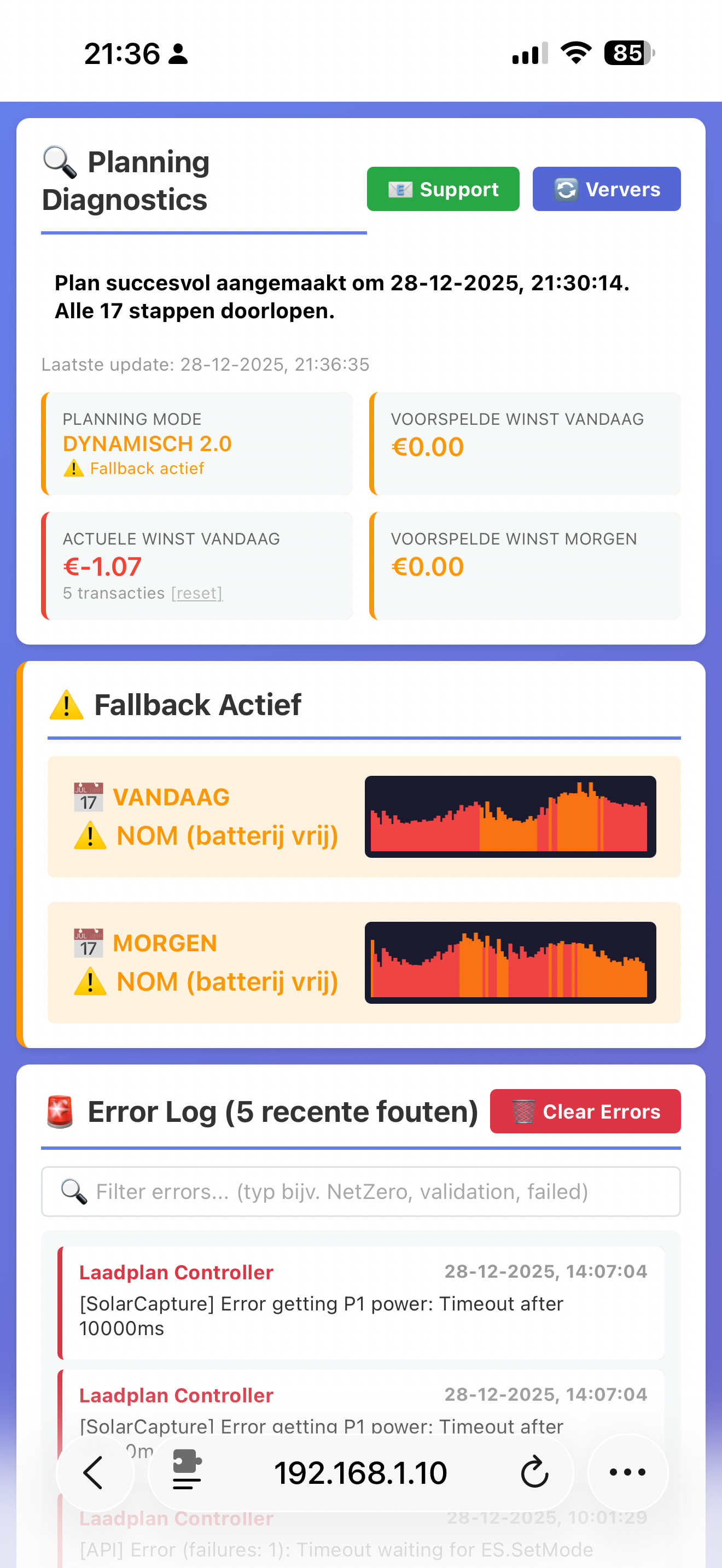

Goedeavond, nu heb ik weer een negatief saldo.
Ik begrijp niet helemaal wat de beste instellingen zijn. zijn.
De accu was helemaal volgeladen op de zon vandaag. Toch staat hij nu op stop en word de rest van de enegie niet gebruikt om de avond door te komen.
Ik heb nom nu handmatig aangezet.
@Roedi_de_Lion zou je nog eens naar mijn instellingen kunnen kijken? Bedankt!
