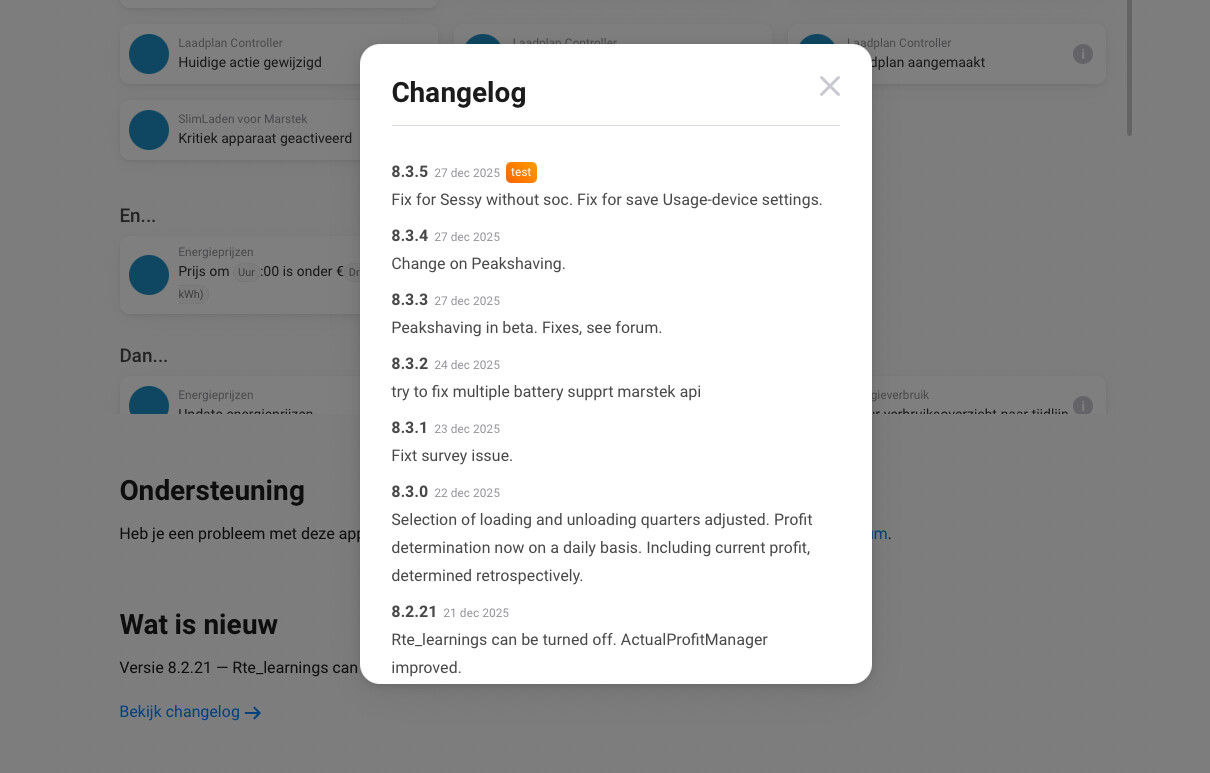

Zit je op de nieuwe testversie? (Staat bij changelog in de App Store)
Ik zie dat ik op v8.2.21 zit. Kan dat het zijn?
Ik heb net gisteren ook zo’n vergelijkbaar probleem opgelost. Ik denk dat dit het verhelpt.
Eigenlijk kan je gewoon de testversie altijd meteen installeren. Homey moet hem alleen nog vrijgeven, maar dat is altijd nog meteen gebeurd.
Meestal wordt hij eens per week (op maandag) als officiële versie gepubliceerd.
Handig is dat je als gebruiker altijd nog even terug kan gedurende de week.

Misschien een n00b vraag maar hoe kom ik aan de testversie? Kan ik die ergens downloaden?
Thanks!
(Dirt zie je als je op changelog klikt)
