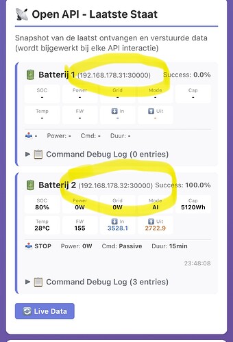

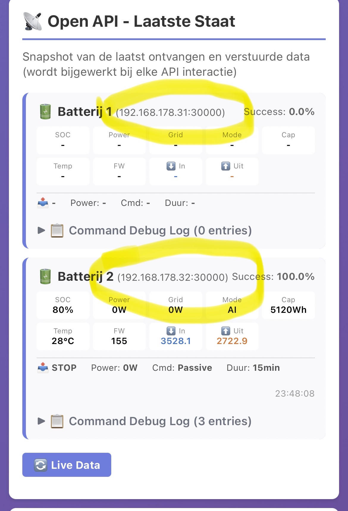

Hallo :waving_hand: iedereen, kan iemand mij de gouden tip geven om de app werkend te krijgen met 2 Venus V3’s?
Heb alles al geprobeerd, maar er wordt telkens maar 1 accu gevonden van de 2, en bij het aanpassen van de IP adressen , komt dan de accu naar boven die eerst niet werkt, en de accu die wel werkte, niet meer.
Het lijkt erop dat positie 1 niet gezien wil worden, er zijn vast meer gebruikers in deze groep die meer dan 1 V3 hebben gok ik zo?

Meerdere Marstek batterijen werkende krijgen:
WAARSCHUWING: zorg ervoor dat er GEEN andere app voor je Marstek batterij op je Homey is geinstalleerd. Dat kan (en zal!) conflicten geven en een verbinding met je batterij onmogelijk en onbetrouwbaar maken!
Bij mij heeft het ook wat moeite gekost, maar het werkt nu met dit:
Eerst zorgen dat je batterijen juist ingesteld staan. Dit doe je via de LaadPlan Controller.
Bij mij is het 2 * Venus A (dus niet de Venus E!), mag niet veel verschil maken.
En dan de API even goed zetten en zorgen dat elke batterij op een andere poort zit. Die poorten moet je dus per batterij via de Marstek app wel even aanpassen voordat je hieraan begint!
Als je in de API instellingen een poort meegeeft, dan wordt ‘Marstek UDP poort’ niet meer gebruikt!
En nu je hier toch bent, kijk ook even naar de Firmware versie en zet die ook even juist?
Bewaar nu je instellingen voor de Laadplan Controller.
Kans is dat de API op de batterij het nu niet meer doet, doordat je al veel hebt geprobeerd. Wat bij mij hielp was om even een ‘reset’ te doen van de batterij:
  1. Gebruik hiervoor: Marstek Venus E - BLE Test Tool
  2. Kies v2.0.0
  3. Kies ‘Connect to Marstek’. Er komt dan een pop-up met de Marstek apparaten die via Bluetooth zichtbaar zijn. Kies hier een batterij (MST_VNS?_???) en vervolgens ‘Pair’.
  4. Kies dan ‘Advanced’ en vervolgens ‘System Reset’. Na enkele seconden wordt je Bluetoothverbinding verbroken.
  5. Herhaal vanaf stap 3 voor elke batterij!
Herstart de SlimLaden app. Dat kan via de Laadplan Controller of via de Apps sectie in Homey.
Als je nu manueel wil testen, hou er dan rekening mee dat de API heel gevoelig is. Snel commando’s achter elkaar geven zorgt voor problemen (en een API die hangt, waardoor je terug naar de BLE tool mag om een System Reset te doen!). Dus als je een manueel commando geeft, wacht dan 30 seconden voordat je iets anders probeert.
Manuele test:
  • open de LaadPlan Controller
  • ga naar de juist sectie
  • Kies ‘Stop’
  • wacht 30 seconden
  • Kijk (via de Marstek app, op de batterij of via je P1) wat de batterij doet
  • Kies ‘Laden’
  • wacht 30 seconden

@eMTee Je bent een held! Deze oplossing werkt, en zit dus vooral in het :poortnummer toevoegen achter het ip adres.
