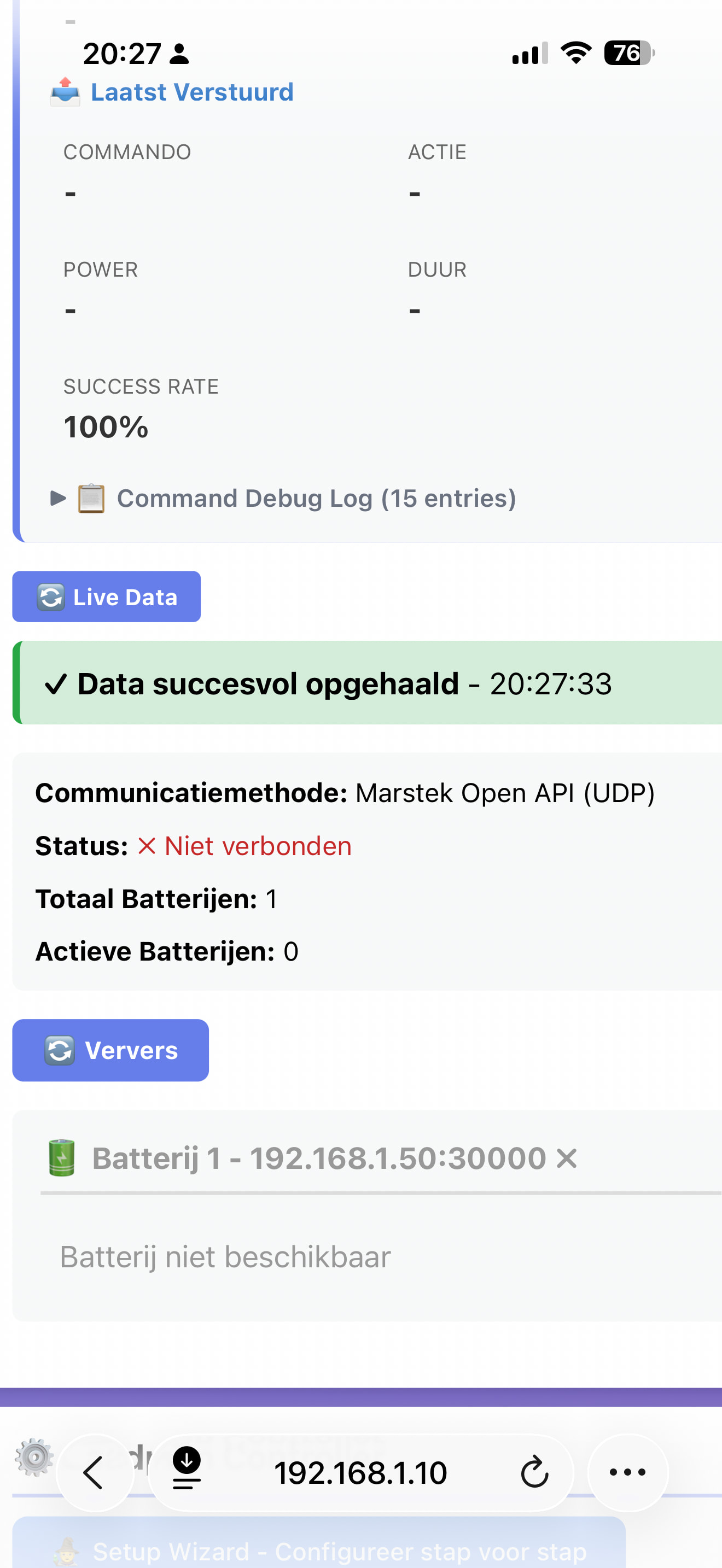

Zou de locale API ook via wifi bereikbaar moeten zijn?
Ik krijg deze foutmelding:
[API] Error sending action to battery1: API not available for commands
Of werkt dit alleen via een bekabelde lan verbinding?
Bedankt!
Gewoon via Wifi hoor. Stuur me anders een report via ipadreshomey:8888/diagnostics.html.

Hi Roedi,
Ik heb het bestand en de foto’s hieronder toegevoegd.
Bedankt!

Via de Marstek Batterijenconnector app kan de data wel opgehaald worden.
Dan lijkt het dat de API wel zou moeten werken.
Mogen er meerdere systemen tegelijk de API bevragen?
Heb je echt en Venus E? En is je firmware 1.45? Die zou ik laten upgraden naar 1.55.
Als het goed is kan hij wel vanaf beide apps op 1 poort communiceren…maar ik raad dat wel af. De api is al zo fragiel. Je kan ook nog beetje experimenteren met de poort. even op 30005 zetten oid. (misschien nog tips van andere gebruikers?)
Laatste redmiddel misschien: [App][Pro] SlimLaden voor Marstek - inclusief local API - #481 by Roedi_de_Lion
Bedankt!
Ik zal die andere app disablelen.
Hij staat al op 1.55 en het is idd een nieuwe E v3
Bedankt voor de tips!
Hij doet het! Ik heb de andere app met api connectie uitgezet.
