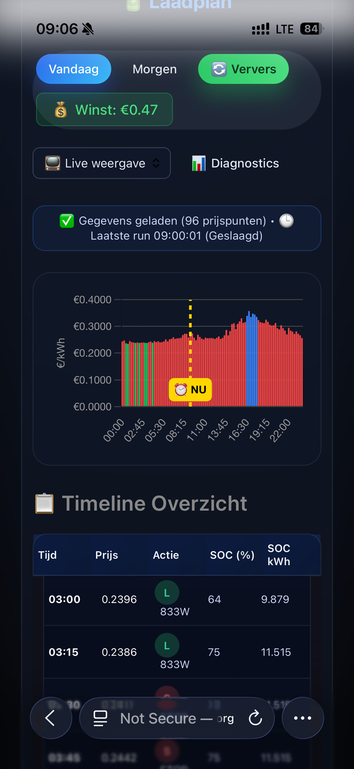

Nice, ik heb zojuist de 8.2.2 geïnstalleerd. Laadplan lijkt nu beter te kloppen. Alleen de weergave in het tabel staat nu nog 833W. SOC in dashboard loopt ook gelijk met marstek app.
Ik ben op dit moment in een andere tijdzone, daarom klopt de tijd niet van mijn screenshots.
