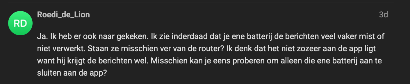

@Roedi_de_Lion ik heb je gisteren een diagnostic rapport gestuurd .heb je deze wel ontvangen?
Ja. Ik heb er ook naar gekeken. Ik zie inderdaad dat je ene batterij de berichten veel vaker mist of niet verwerkt. Staan ze misschien ver van de router? Ik denk dat het niet zozeer aan de app ligt want hij krijgt de berichten wel. Misschien kan je eens proberen om alleen die ene batterij aan te sluiten aan de app?

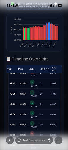

Ik merk met de nieuwste update nog steeds dat er met een maximaal vermogen wordt gerekend van 833W laad en ontlaad vermogen.
  1. Zijn dat vaste dagen per week?
  2. Dat heb ik eenmaal nagespeeld. Bij mij ging het toen goed. Maar ik moet dit toch verder onderzoeken. De voorspelde soc gaat dan ook niet goed volgens mij. Hebben meer mensen met de marstek api en meerdere batterijen hier last van?
  3. Ik zie dat het plaatje van gisteravond was? 23.45. dat was dus nog niet met de nieuwste versie van de app?

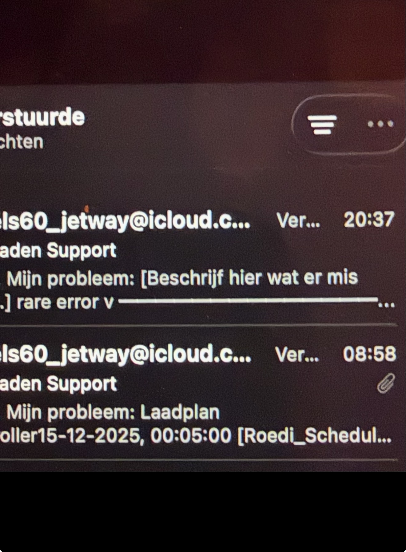

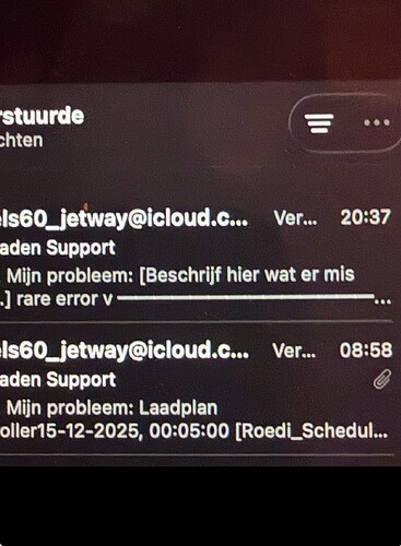

Ik heb de enquête wel ingevuld,maar geen reactie op mijn support diagnose rapport :winking_face_with_tongue:
Ehhh…hahaha had ik wel gedaan later toch?
Heel apart …ik heb vandaag via de support knop via jouw diagnose pagina een rapport verstuurd,maar ik zie dat er nooit een e-mail is verstuurd…heel gek ..
Ah vandaar. Stuur je hem nu?
zojuist verstuurd
Gaat ergens iets niet helemaal goed geloof ik ?!
Ik heb het opgelost.
