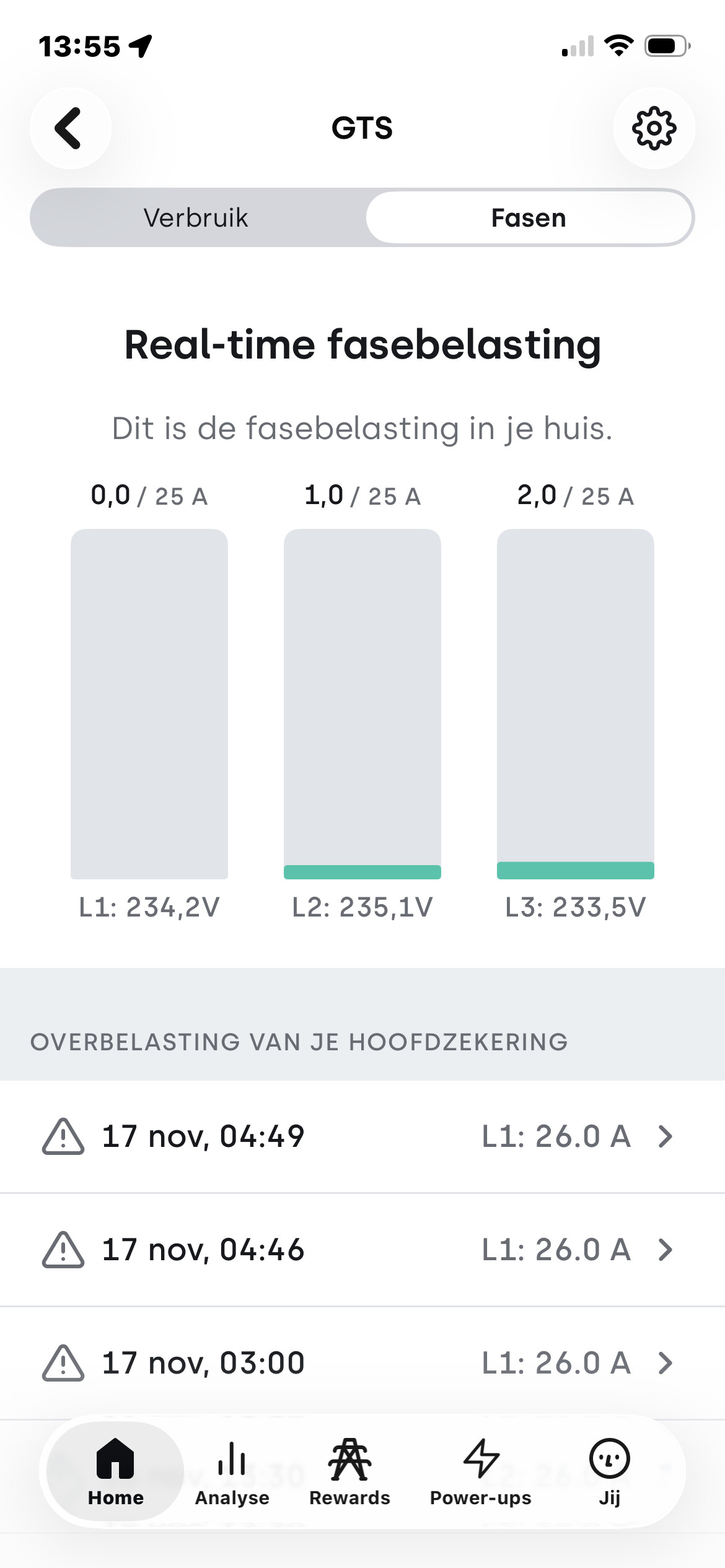

De Tibber Pulse laat niet zo goed de gebruikte wat per fase zien. Of ik ben daar nog niet goed achter. Ik heb een beetje gefaket zodat hij het vermogen gewoon over de drie fasen verdeelt. :slight_smile:

Tibber is goed uit te lezen realtime en waarschuwt boven 25. A
