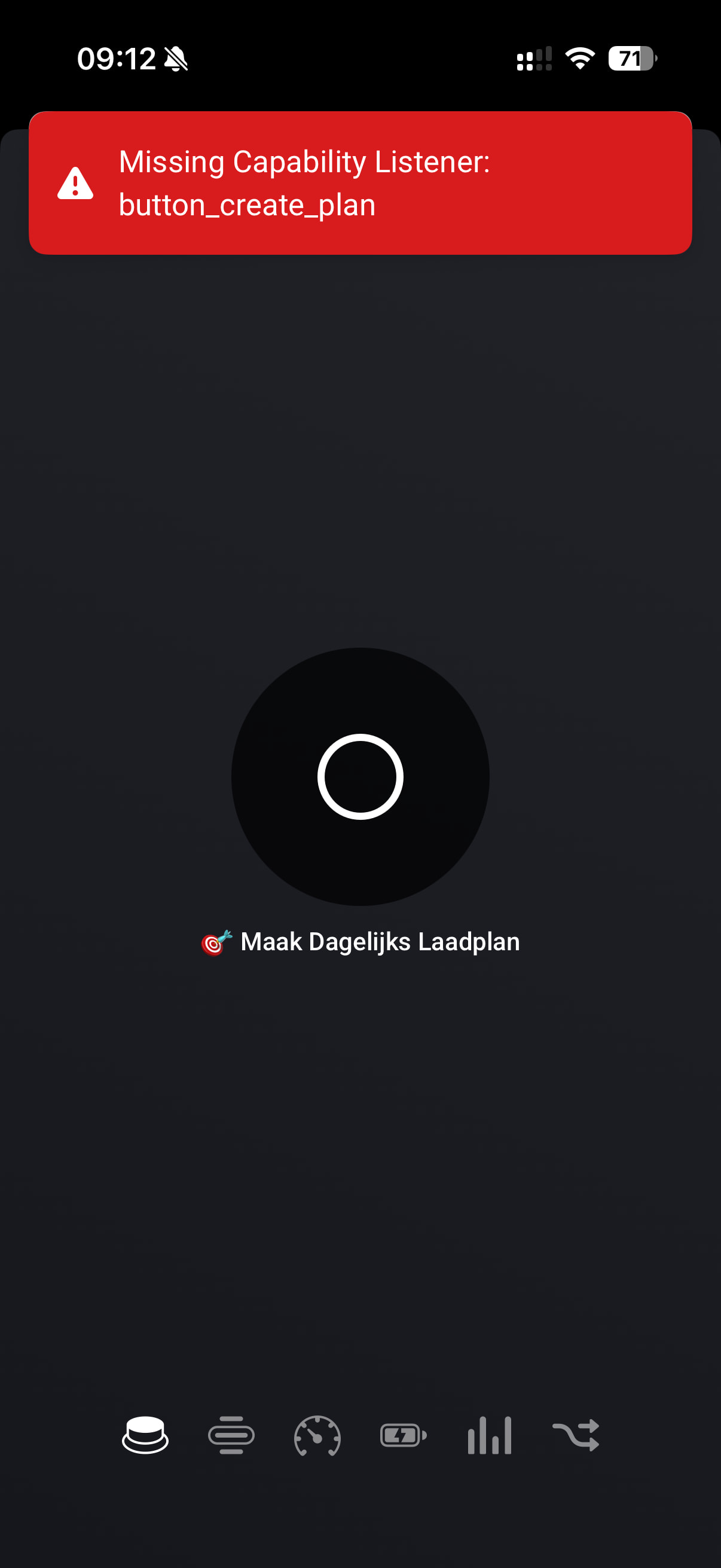

Helaas doet de app het nu niet meer :frowning:
Kreeg deze error maar geen gebruik van de marstek api
Gek hoor. Ik heb gisteren de hele app verwijderd. De officiële versie erop gezet. En toen deze nieuwe. Om te voorkomen dat er fouten op zouden treden. Bij mij liep alles goed.
Wat gebeurt er als je diagnostics opent?
Homey opnieuw starten?
Vreemd ff reboot gedaan maar helaas nogsteeds error.
Report:
99aea231-47c8-4a9d-9097-5d77080d9752
Ah…ik had een setting aangepast. nu is je huidige setting onder de toegestane range.
Ik heb 8.1.3 geplaatst. Laat even weten of dat de oplossing is.
Je kan ook het laadplan_controller-device verwijdere n opnieuw toevoegen. Maar dat is nu niet nodig als je de nieuwe versie 8.1.3 installeert.

maar de diagnostics pagina geeft nog steeds deze error
Homey opnieuw opstarten heeft niet geholpen. Device heb ik verwijderd en op ook opnieuw ingesteld. Heeft ook niet geholpen.
