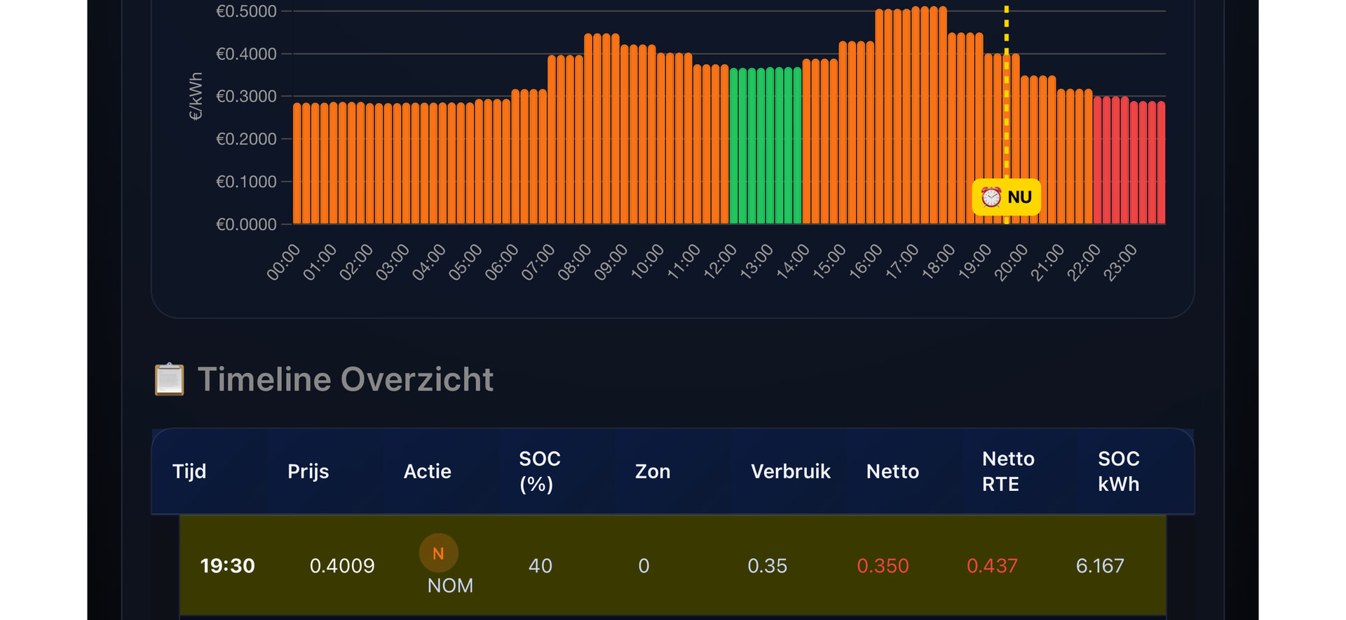

Maar….. heb m nu op plan dynamisch, min Kwh verschil 0,40 , fallback 0,03 charge only, echter zodra ie op de NOM (oranje uren komt) geeft schema juist NOM aan, echter accus staan op standby, in diagnostics staan ze op fallback actief (alleen laden?)
ben even kwijt hoe je de NOM wel actief krijgt en de fallback niet actief word wil graag mijn eigen stroom in de dure uren nog kwijt.

In principe hoef je hier verder niets voor te doen en zou 1 van de batterijen op NOM moeten gaan. NOM doet hij niet tegelijk maar 1 voor 1. Hij probeert de soc van de batterijen in veenwicht te houden. (Je hebt meerdere batterijen toch?)
Fallback betekent dat hij niet voor Dynamisch kiest.
Als je een diagnostic rapport stuurt…kan ik het even naspelen.

super, dat is effectief, ik stuur je de file van diagnostics gezien er geen batterij op NOM gaat,

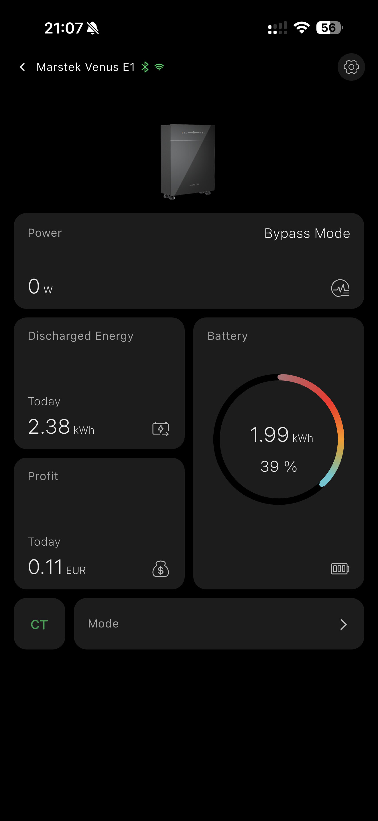

mijn marstek 1 staat in “bypass mode” heb ik niet eerder gezien
rest op standby
half uur verder, alles werkt, allicht de kritieke verbruiker .. ter info, lader stond niet aan auto gekoppeld.
