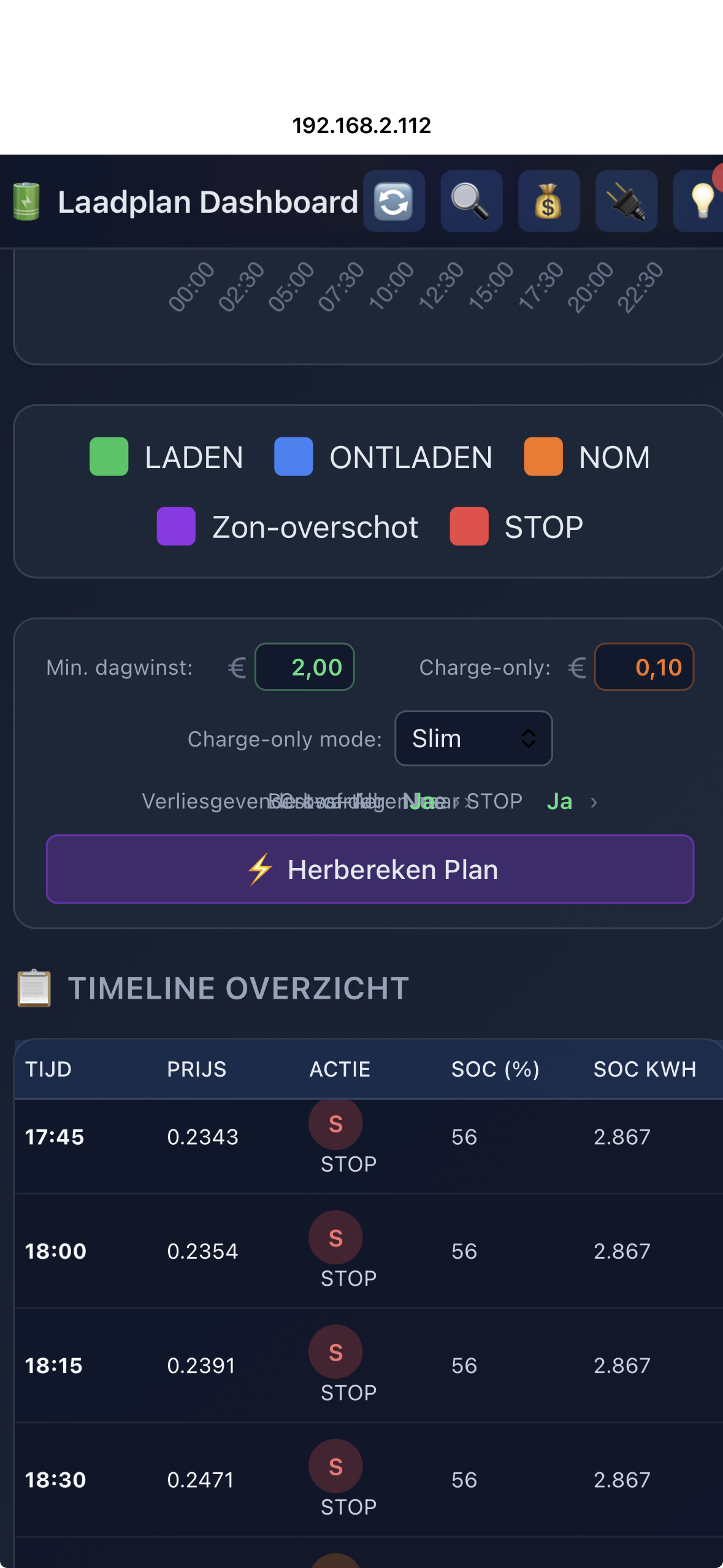

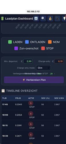

Waar kun je dat aanvinken?
Herken je dat plaatje niet? (Onder de grafiek)
Gaat niet helemaal goed op Iphone
Oh shit ja…
Ik zie het niet, kan aan mij liggen hoor.
Ik heb het idee dat dit bij jou wel vaker voorkomt. Laatst zat je ook op de nieuwe versie, maar zag je ook niet alle buttons. Herstart je Homey anders.
Nieuwe versie wel.
Op de iPhone is het nog steeds niet goed.
Bij mij wel
Vreemd.
Ja, nu is ie goed!!!
