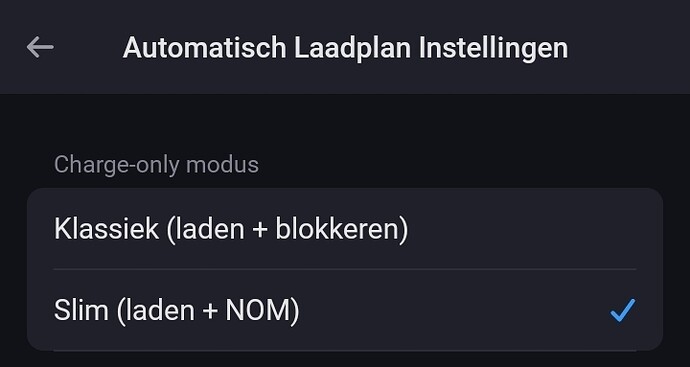

Dat is toch vreemd, ik heb dezelfde instelling staan.
Bij mij wordt niet geladen.
Heb jij charge only op SLIM staan?

Slimme charge_only doet exact hetzelfde. Komt ook tot dezelfde winst, net alsof hij ook zou gaan ontladen…alleen vergelijkt hij dit met de minimale dagwinst voor charge only.
Welke parameters hebben invloed op deze berekening: Prijs, vermogen en RTE. Prijs (verschilt wel per land) en RTE lijkt me logisch. Vermogen: als je een lager vermogen instelt…moet hij ook duurdere kwartieren gaan kiezen om de batterij vol te gaan krijgen (in het goedkoopste kwartieren kan je minder laden).
Afijn. Waarom geen laadplan morgen: Omdat je morgen (bij mij) alleen maar verlies gaat draaien. Uitgangspunt is een beetje dat er wel €0,10 tussen het duurste en goedkoopste kwartier moet zitten
Klassiek Charge_only heeft als verschil dat dee altijd aaneengesloten laadkwartieren heeft.
