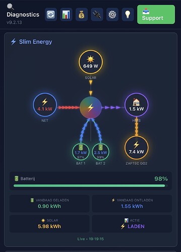

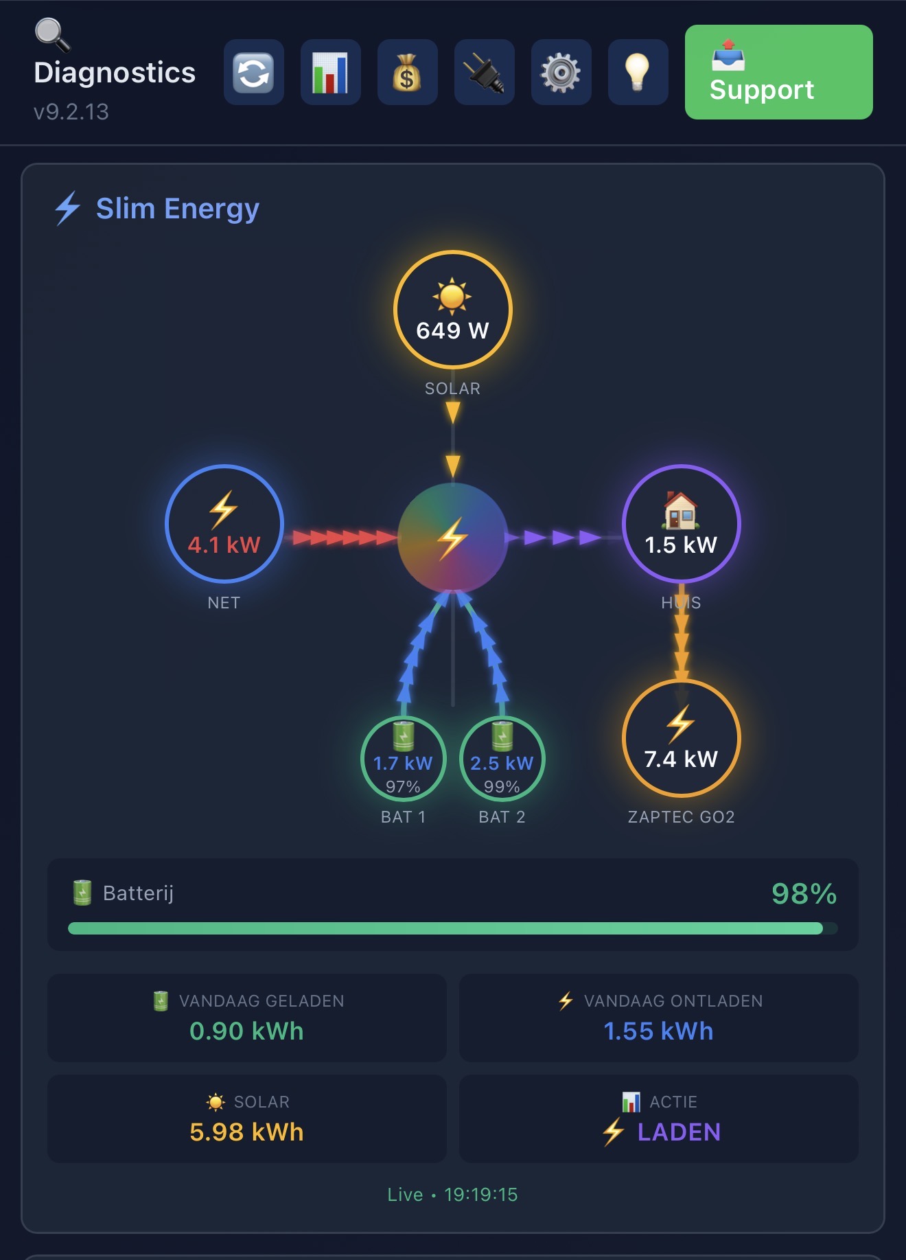

Dan blijft hij nom doen…(dat ziet eruit als laden en ontladen). NOM is dan niet 0 op de meter, maar vermogen van laadpaal op de meter.
Maar…misschien werkt dat wel niet heel goed met API. Dat zou kunnen. Dan moeten we de optie stoppen bij NOM misschien invoeren?
3cc76418-7b2a-48d2-90ad-aaf8008c8e44
Precies dat bedoel Ik!! We zitten weer op ƩƩn lijn hahaha
want de auto opladen vanuit de accu’s vind ik een beetje vreemd.
Toch nog een dingetje gevonden. Kijk even in de backlog.
Ehhh…bij ontladen gaat hij voor jouw gevoel nog steeds de auto laden hoor. Lade en ontladen blijven gewoon doorgaan. maar als jij de auto gaat laden…dan wil de batterij ook gaan laden. dus dat zal wel niet vaak voorkomen, maar kan wel. Bij NOM zet ik hem alleen uit omdat je API dat niet aankan…misschien. Moet hij wel in de backlog staan natuurlijk.
Dit is van Homey. je moet even een support ticket aanmaken in mijn systeem.
De plaatjes zien er wel gewoon goed uit. 2400W. ze kunnen dan in porncipe ook maar 800 per batterij krijgen.
Gedaan
Klopt!
