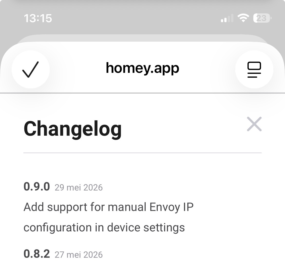

Enphase zelf komt wel met update.
Wellicht gaat dit oplossing geven voor de enphase app. Die doet het namelijk ook niet meer goed sinds gisteten
Nieuw in geavanceerd instellingen:
Ip invullen en opslaan. Serienummer haalt hij zelf op. Werkt weer.
Nu maar wachten op de update van app Zonmepanellen. Zal wel niet zinsnede zijn als de app van Roedi. Laatste update is alweer uit 2023 :winking_face_with_tongue::joy:
Nou we hebben in elk geval een oplossing waar we op terug kunnen vallen. Even de instellingen aanpassen en enphase app als zonneopbrengst gebruiken. Maar eerst maar even kijken of het stabiel Blijft.

De zonnepanelen app werkt inmiddels weer, die is aangepast. Je moet nu het IP adress van de Envoy invullen en het serienummer. Werkt prima, maa r ik heb nog geen updates van slimladen gedaan.
Welke App bedoel je dan?
De zonnepanelen App heeft sinds 2023 geen update meer gekregen voor zover ik kan zien?
