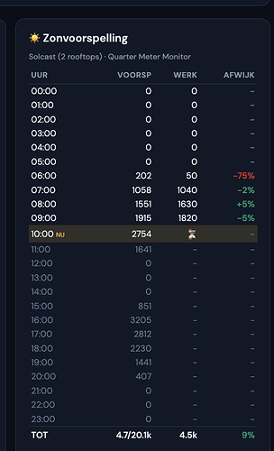

Batterijen gaan al vroeg bijladen op zon, terwijl ik ze inderdaad het liefste na 13.00 volle bak wil starten met laden vanaf het net. Nu zijn ze al rond 13:30 vol waarvan een behoorlijk deel van de zon.

Je zonnepanelen worden ook niet uitgezet in de voorspelling toch?
Jawel, die staan in de Homey App op "voorspelling 0 bij negatieve prijzen’
Ze gaan ook daadwerkelijk uit via de Enphase AI instelling.
