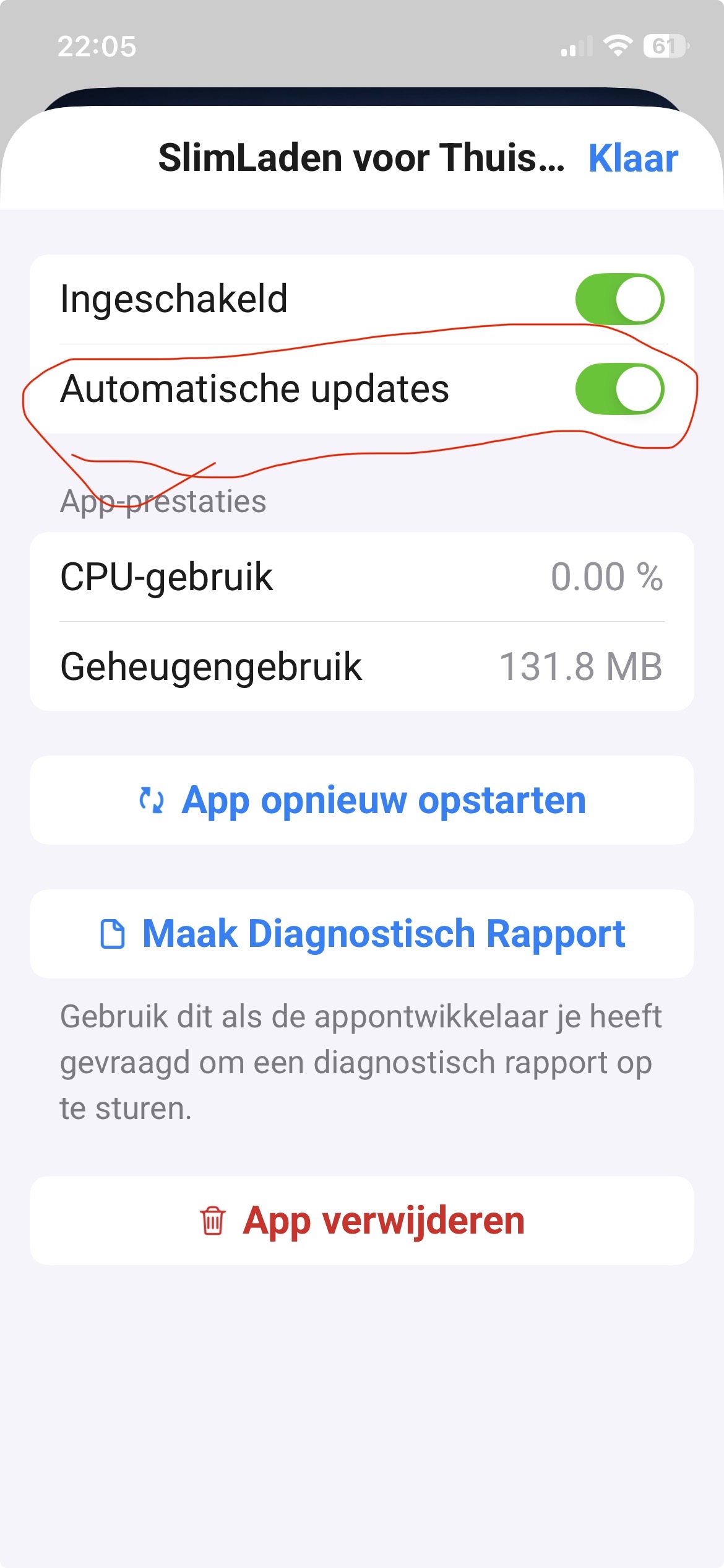

Ik heb accuâs van slechts 1 type. Dus dan heeft de update voor mij nog niet zoveel zin. Dus zit ik te denken even bij de oude te blijven. Hoe zet ik de test versie uit? Gewoon in de app?
Of toch ergens anders?
Verder zit er in 9.1.38 een fix voor het laadplan bij negatieve prijzen begrijp ik. Is dat de grote update? (Dan heb ik daar geen fix voor) nu staat er 9.1.37 als nieuwste. Hoor graag of ik (en hoe) ik wel de negatieve prijzen fix kan laden maar nog even niet de grote update.

Helaas gaat dat niet. Het is of het een of het ander.

app?
@Roedi_de_Lion
Deze switch?

Ja ik denk deze. Ik weet het eigenlijk niet 100% zeker hoe dat werkt. Deze update ook geen officiële meteen verwacht ik. Maar dat is prima voor nu.
Je kan ook eerst updaten. En eventueel terug naar de officiële.
