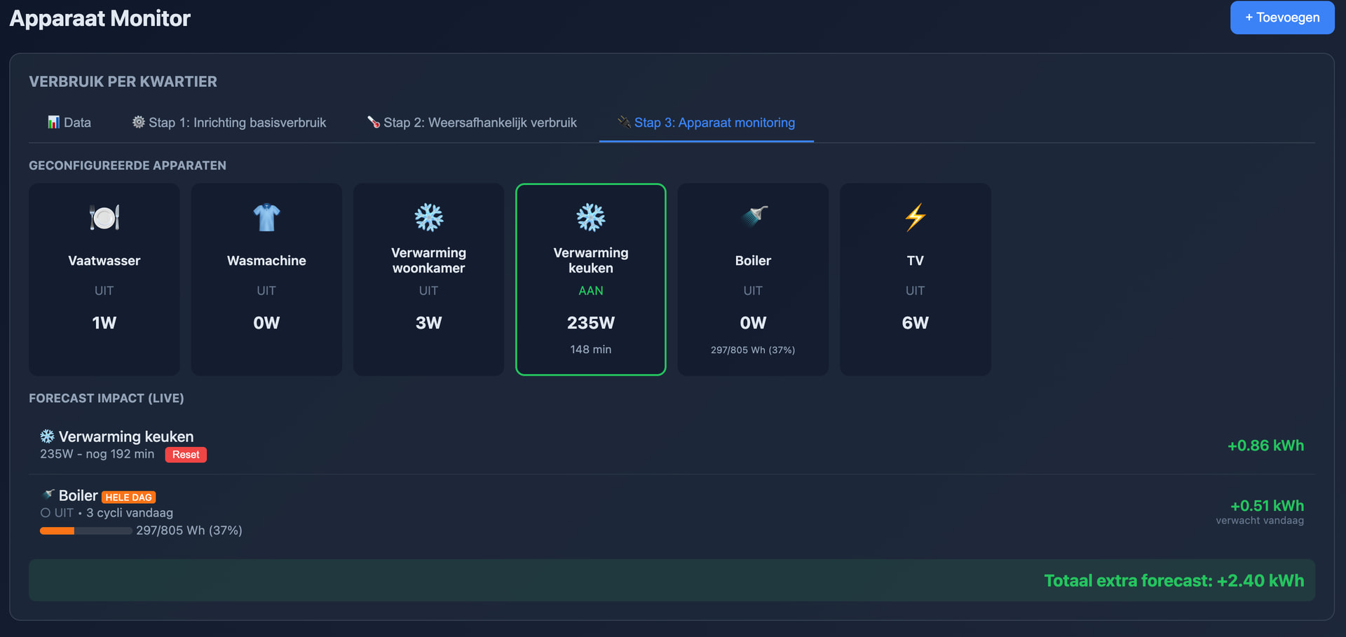

Hi Roedi, Als ik het goed zie worden bij mij in de apparaten in de apparatenmonitor niet meegeteld. Zie hieronder, heb ik dan iets verkeerd ingesteld?

Wat heb je ingevuld bij Stap 1?
Apparaatmonitor heb ik ingevuld bij stap 1.

dat zou toch goed moeten zijn wat ik heb ingevuld?
Lijkt er wel op…maar waar zie ik wat jij hebt ingevuld?
Ik ga dit zelf ook even weer naspelen.
