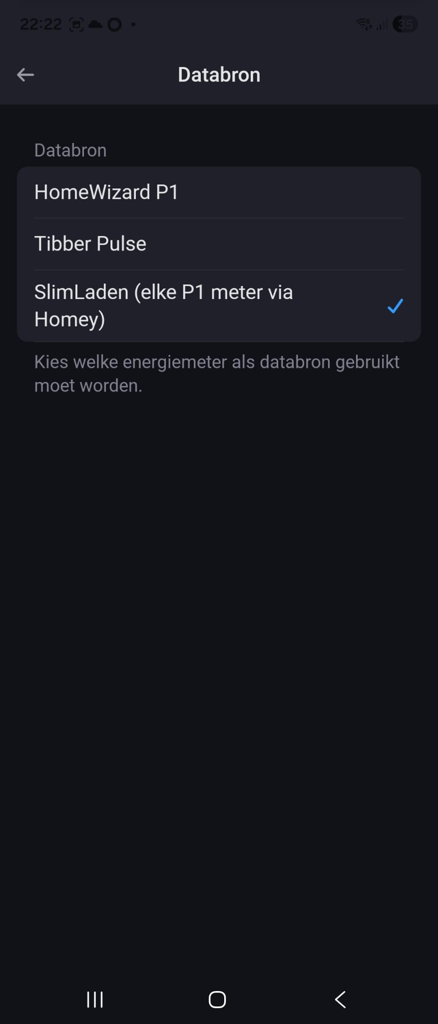

Uhh, vanmiddag de Shelly simulator v317 gebruikt icm slim laden en gekoppeld aan mijn Homey Dongle. Werkt snel
Met bron Slimladen?
yep, de HW P1 ip is er in blijven staan maar reactie/data lijkt/is cf Homey Dongle
Hij haalt het nu uit Slimladen. De wondere wereld van IT.

Hi Roedi. Vanochtend bleek dat de Marstek niet op NOM had gedraaid vannacht. MT kreeg geen data meer van de Shelly emulator.
De Shelly emulator had een update naar 3.18 gehad, optie slimladen stond aan maar geen ip nummer meer zichtbaar. Teruggezet naar 3.17 en weer zichtbaar, de MT reageert nu weer op commando’s en ontlaad weer. Automatisch updaten even uitgezet.
Goedemorgen, ik ben er nu denk ik achter. Het is een beperking van de homey. Ik kan dat niet verbeteren.
Maar, verwacht niet veel updates en ik zal jullie dan van tevoren waarschuwen. Mochten er toch meerdere problemen zijn, dan even verder kijken.
Kleine 300 gebruikers. Zou toch stabiel moeten zijn. (Blijft ook gek dat ik dit nog nooit gehad heb)
Klopt. Hoeft geen ip adres van de homey meer in te staan.
