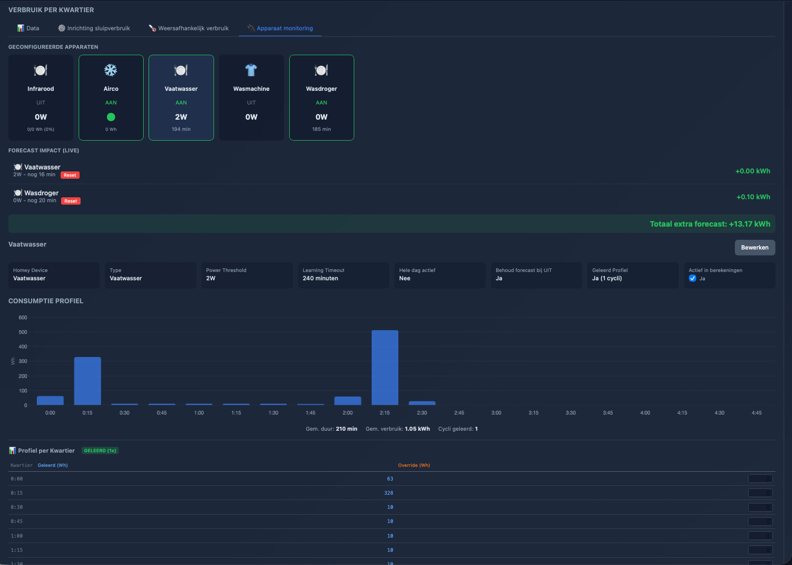

Ik lees de vraag nog een keer: Je zegt waarvoor deze wordt gebruikt.
Deze wordt gebruikt in de Apparaat Monitor functionaliteit. Deze kan je inzetten om je verbruikt te voorspellen. Naast dat Slimladen dit zelf kan leren, kan je er ook voor kiezen om dit zelf in de hand te nemen door:
  1. Je basis verbruik op een dag in te stellen (wat gebruik je elke dag sowieso)
  2. Daarbij tel je op:
  • Aan de hand van de buitentemperatuur, wat je meer gaat verbruiken als het buiten kouder wordt dan 18 graden (per graag kan je aangeven hoeveel meer kwh’s je gaat verbruiken) De graaddagen worden automatisch opgehaald.
  1. Tot slot tel je de verbruken van de individuele apparaten daarbij op. Hoe gaat dat in zijn werk:
  • Je leert het verbruik van bijvoorbeeld de vaatwasser. Dit leert hij dan per kwartier.
  • Zodra de batterij aan gaat…voegt hij dit gebruik toe aan de komende kwartieren
  • Op het moment dat het apparaat aan gaat, wordt ook meteen een nieuw plan gemaakt. rekening houdend met dit nieuwe verbruik.
  • Home Connect Apparaten starten niet vanaf nu, maar die worden gepland op de goedkoopste kwartieren. Slimladen zet deze aan.
